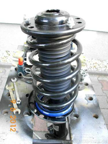

Hatte auch dieses Knacken, Federbruch gleich dazu. Habe die Wälzlager mal auseinander genommen, keine Kugel war noch rund. Neue Federn rein von Eibach, neue Wälzlager und Domlager. Domlager tauschen ist kein muß, kommt drauf an wie der Gummi innen ausschaut. Den Schlauch auch gleich über die Feder ziehen (im Bild Blau... 8 euro), ist eine Feldabhilfe. Spur könnte auch gleich eingestellt werden. Das knacken ist dan auf jedenfall weg.
Dsci0725
Vectra-c-federbein
da kann man wunderbar sehen , warum die Feder nach einem Bruch über den Teller wandern kann .... was für eine blöde Idee, den Teller unten einseitig auszusparen . Wäre der komplett rund im Durchmesser wie an der Aussenseite, wäre das Risiko schon deutlich geringer .

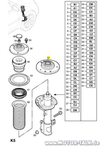

hallo,
auf der Explosionszeichnung weiter oben unter der Nr. 61, da ist das Wälzlager. Das Wälzlager ist das Teil, auf dem die feder lagert und sich bei Lenkbewegungen dreht und es ist das Lager, was verschleisst, verschleissen kann. Der dadrüberligende Teller ist ein Festes Teil, der das Federbein (Feder/Stosdämpfer, Lager usw. ) zusammenhält und im Dom positioniert.
PS: die Nr 62, schint eine zwischengummilage zwischenWälzlager und Domteller zu sein, hatte ich bei mir nicht verbaut?! Verschiedene Modele?

Genauso ist es, Nr. 62 war bei mir auch nicht dabei. Wälzlager sitzt direkt unterm Domlager.

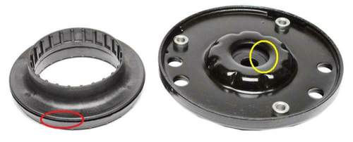

Hier noch ein Bild (steht Kopf, nicht Einbaulage).
Wälzlager -----roter Kreis----- es kann und wird Spritzwasser eindringen, dadurch Verschleiß.
Domlager -----gelber Kreis----- der Gummi Reißt gerne mal, es gab Fälle das der Stoßdämpfer in die Motorhaube stößt.
