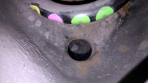

Wo finde ich die Teile Nummer auf der Feder
Ich finde auf beiden Seiten nur die Punkte

hinten 0YL Gewichtsklasse 11 4F0 511 115 CA (1x gelb, 1x grün, 1x orange)
vorne 0JN Gewichtsklasse 13 4F0 411 105 BL (1x grau, 3x orange)
die nummer die du ausgesucht hast ist für Fahrwerk 1BE (Sport) und GK 4
die originale Federn gibts nur beim Freundlichen. Kostet je nach händler 100-140€ das Stück.
