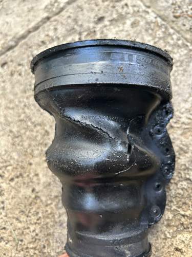

bescheidene Gummis….
meine Achsmanschetten, welche ordentlich und geflissentlich montiert waren,
haben nicht einmal 4 Jahre gehalten,
total mürbe und gerissen sind sie im oberes Bereich
siehe Fotos….
ersetzt habe diese durch des Flat4-Produkt von CSP
btw…die Manschetten war vor der Demontage noch trocken,
bis ich angefangen bin,
mit dem Getriebeöl zu plantschen ??

Von wann waren die denn? Es steht ja drauf "Made in west Germany" steht das auf aktuell produzierten auch noch so drauf?
wichtig ist das man die Schraubseite nicht nach oben montiert.....das hält keine Manchette dauerhaft aus.
LG Jürgen
Die neue Charge febi sollen besser sein.
Von VEWIB gibt's auch welche, da liegt der Verdacht nahe, dass die haltbarer sein könnten.
