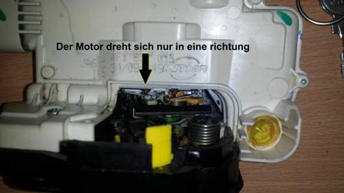

Hallo zusamen,
habe ein Problem was mich schon seit 1 Monat nervt.
Mein Auto
Audi A6 s line 2,0 TDI 140 Ps Bj:2008 4F5
Problem:
Wenn man mit Fernbedienung mein Audi Entriegeln will, wird nur die Fahrerseite und Kofferraum entriegelt und lassen sich von außen auch öffnen. Die Beifahrer Seite lässt sich nicht entriegeln und kann nur von innen Öffnen. Danach funktionieren die Beifahrerseite Türen Tatenlos und lassen sich von außen öffnen bis man das Auto wieder verigelt (mit Fernbedienung) und dann muss ich wiedermal von innen die Türen Öffnen damit die Türen (Nur Beifahrerseite) in entriegelten zustand von außen öffnen kann.
und heute Wollte die Fernbedienung gar nicht funktionieren und müsste in der Kälte Manuel die Fahrertür öffnen, dabei gingen nur die vordere Fenster runter. (Die Batterie werde ich am Montag Austauschen) aber ich frag mich warum die Fenster runter gingen bei aufschließen.
Hat da mall eine schon das Problem gehabt und erfolgreich gelöst ohne direkt zum Audi Werkstatt zu dackeln und reparieren lassen.

Themenstarteram 29. Januar 2015 um 18:48
Hallo Menner,
Audipredator--> der trik nach der Anleitung hat leider nicht Funktioniert.
hab auch heute Vormittag das Auto zu Werkstadt Abgegeben hat mir 200€ gekostet (Austausch und Schloss) nur die Fahrertür zu reparieren.
das Problem ist in den Endschalter die im Schloss eingebaut sind.
Wie ich drauf Komme?
hab den ganzen Feierabend mit dem Schloss verbracht, die Mechanik überprüft, Elektromotoren geprüft auf Funktion, hat alles funktioniert, das einziges was ich nicht prüfen konnte sind die Endschalter von den Schloss und da vermute ich den Fehler das einer von denen Kaput ist. Die Endschalter kannman nicht ausbauen weil die innen mit kleber verschweißt sind.
meine Problemlösung -------> Neues Schloss-----> :-(
Jetzt muss ich Geld zusammensparen für die Beifahrerseite----> :-(
ich hänge noch ein Bild zu Verständnis an
