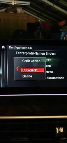

als ich exportieren angeklickt habe poppte ein kleines Fenster auf mit den Auswahlen USB und online. Habe zunächst USB angeklickt (hat auch geklappt) und dann online. Hat angeblich auch geklappt. Nur finde ich in CD auf meinem PC nirgends, wo ich das Profil auswählen kann

habe es gerade noch einmal probiert. Ich musste tatsächlich mindestens 6 mal den Menupunkt Export anklicken, bis letztlich auch der Punkt online angezeigt wurde. Vorher kam immer nur die Frage, ob ich das (auf dem USB vorhandene) Profil überschreiben will.
Ich hoffe, dass es mit dem Foto klappt
Online
Super, vielen Dank.

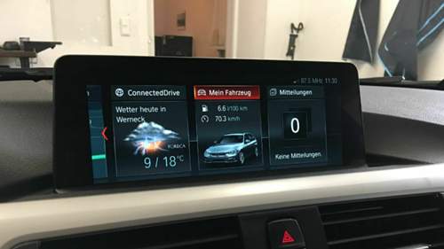

Hast du wirklich ID6 mit den 3 Kacheln?
welches verdeckte Menu? Meinst Du Fahrerprofil ändern, exportieren, importieren? Welches IDx ich habe weiß ich leider nicht. Ziemlich sicher aber nicht das ID7. Meiner ist von 09/18. Welche drei Kacheln? Wie kann ich feststellen, welches ID ich habe?
Hier ein Foto vom ID6
ID6
ok, das habe ich wohl nicht. Habe aber auch drei Kacheln noch nicht ausprobiert. Ich habe bei mir immer die Karte links und rechts daneben Fahrinfo (Verbrauch, Geschwindigkeit, Fahrtzeit). Wie könnte ich die Ansicht mit drei Kacheln einstellen?
