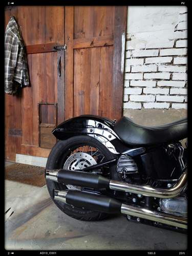

Morsche...
...der FatBoy-Fender, den ich an meine Slim gebaut habe, kostete bei eBlöd 170€.
Die Flex hatte ich schon, kostete also nix mehr.
Einige Stunden Arbeit, selbstgemacht, kostete auch nix, außer Zeit.
Dann noch der Lack beim Pro für um die 150€ (?), weiss ich gar nicht mehr genau.
Macht zusammen 320€, circa!
Plus paar Stecker, Lötzinn, Schrumpfschlauch...hat man sowieso in der Werkstatt liegen.
Wenn man natürlich eins dieser Allerwelts-Stiletto-Hecks haben will, könnte es teurer werden, weil die Buden ja unverschämte Preise aufrufen für diese Teile.
Bei mir war's genau andersrum und ich habe zurückgebaut von Stiletto auf Classic-Style.
Das oben Beschriebene gibt wenigstens mal preislich Anhaltspunkte für DIY...
...auch wenn die FatBoy des TE vielleicht nie Wirklichkeit geworden ist seit 2013?
Wer weiss.
FatBoy-Fender an Slim FLS mit 200er...
