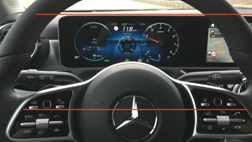

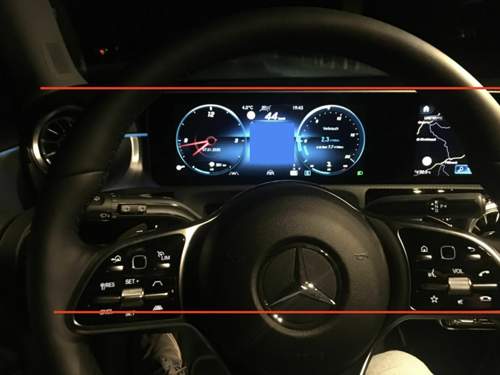

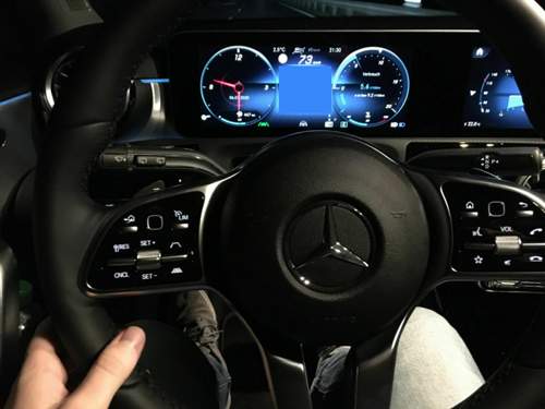

Um zu zeigen, worum es, gerade in Bezug auf die „Nullstellung nach links“, sind ein paar Bilder angehängt.
Erschreckend ist, dass die B-Klasse den gleichen Mangel mit der schwergängigen (und der nach links fallenden) Lenkung hatte, wie mein Auto, obwohl die Lenkung eine völlig andere ist. Vielleicht/Hoffentlich findet Daimler über die Gleichteile heraus, was das Problem ist.
Oder aber liegt es auch an bestimmten Sensoren, wobei das ja heute alles überwacht wird und auffallen müsste?
Der A 220 Progressive als Vergleichsfahrzeug lenkt jedenfalls in jeder (!) Situation besser und leichter!
Ob das nun ein Montagsauto ist (@born_hard) oder vielleicht gar ein Serienfehler, bleibt abzuwarten. Zwei User aus dem Thread haben jedenfalls - neben der fehlerhaften Nullstellung - die gleichen Probleme mit der harten Lenkung wie ich.
An sich ist der Wagen gut. Habe, außer wegen der Lenkung, keine Probleme. Nützt nur nix...
(PS: Die Bilder sind natürlich nicht vom Fahrer oder gar mit Handy in der Hand gemacht wurden.)
Vor Update
Vor Update
Nach Update
+2

Du Glücklicher. Bei mir meinten sie das eine minimale Abweichung im Rahmen sei und man nichts unternehmen würde. ?? Daher wird das Auto zum Sommer auch verkauft und tja...nie mehr Mercedes.
Nach der Untersuchung durch die Werkstatt wurde sozusagen eine versetzte Mittellage der Lenkung festgestellt. Im Nachgang wurde natürlich alles neu vermessen und die Lenkung neu eingelernt, was auch einiger Kilometer bedarf.
Gut möglich, dass die Lenkung dadurch vielleicht immer "dagegen" gearbeitet hat, um sich zu zentrieren und dadurch fest wurde. Auch "lernt" die Lenkung mit der Zeit, was für ein noch gutes Lenkgefühl auf den ersten zehn Minuten spricht und dann abnimmt sowie die nach 3.000 km nur noch harte Lenkung.
Laut Werkstatt fährt sich der Wagen nun auch deutlich anders.
Ob die Lenkung jetzt insgesamt auch leichter geht, werde ich am Samstag sehen/fühlen. Bin gespannt und hoffe.
War ja ein wenig skeptisch, aber habe heute das Auto abgeholt und es lenkt tatsächlich ganz normal!
Auch nicht "wieder" ganz normal, sondern zum ersten mal ganz normal!
Wie schon beschrieben, ist die Lenkung durchaus fest, aber jetzt ist das Lenken mit einer Hand und in jeder Kurve problemlos möglich! Selbst in der Stadt ist die Lenkung deutlich angenehmer, z. B. beim Zentrieren nach 90°-Kurven. Es gibt auch keine unharmonische Lenkradunterstützung mehr
Auch liegt das Auto insgesamt ruhiger auf der Straße.
Vermutlich hat die falsche Lenkradposition eben zu ständiger Korrektur seitens der Software geführt und damit die Lenkung verhärtet.
Da die Spur danach auch neu eingestellt werden musste und sich eine "schiefe gebaute" Lenkung auch auf die ganze Fahrwerksgeometrie auswirkt, wurde der Wagen vielleicht auch insgesamt geschmeidiger.
Bin sehr froh, dass meine Werkstatt mich ernstgenommen und mir geholfen hat. Wenngleich ich von Daimler schon ein wenig enttäuscht bin, dass sie so etwas bauen und ausliefern. Aber passiert eben.

Nachdem ich ihm bei ca. 15 km/h Fahrgeschwindigkeit zeigte, dass beim Einlenken die Rückstellkräfte extrem unterschiedlich seien (rechtslenken: Lenkung zentriert sich von allein; linkslenken: Lenkung bleibt deutlich vor der 0-Stellung stehen/hängen), wurde die Lenkung ausgetauscht.
Allerdings brachte dies, nach der Adaptionsfahrt, ebenfalls keinen Erfolg!
Der Lenkung hängt nach links, der Wagen lässt sich nach rechts deutlich schwerer lenken! Ein absoluter Mangel.
Für mich stellt sich die Frage, wenn es nicht die Lenkung ist (wurde ja eine neue eingesetzt), ob nicht gar die Karosserie "schief" steht oder ein anderes Teil einen Schaden vorweist.
Für mich bleibt das Auto eine Enttäuschung und das Verhalten der Zentrale von Mercedes äußerst fragwürdig.
Wenn jemand ähnliche Probleme hat, sollte man Mercedes informieren. Für mich scheint das eine größere Sache zu sein.
