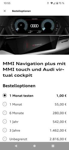

Mach ich dann. Da habe ich schon ganz spannende Sachen gehört haha, das ging von 499 eines anderen Autohauses, ca 1000 (geschätzt über Audi Connect Hotline :-D) über 2800 Euro meines Autohändlers...

Auto ist zwar noch im Werkstatt aber fertig. FoD werden nun angezeigt. Im Anhang die Preisliste. Wenn es das jedes Jahr kostet ist mir es das nicht wert :-(
@boere schrieb am 23. März 2022 um 11:19:39 Uhr:
