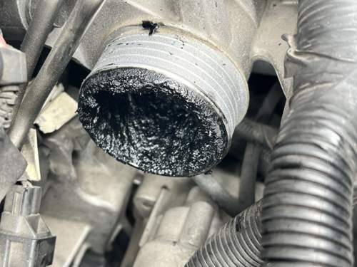

An der Vorderachse wurden sämtliche Gummis und Gelenke ausgetauscht ( weiß die deutschen Fachbegriffe für die einzelnen Teile nicht), Kurbelgeäuseentlüftung erneuert ( inkl. Zuleitung vom Turbo), Drosselklappe und EGR saubergemacht (s. Foto), sämtliche Motoraufhängungen erneuert und den Motor mal schön saubergemacht und alle Leitungen und Rohre überprüft…. Heute kommen noch die neuen Scheinwerfer;-)))

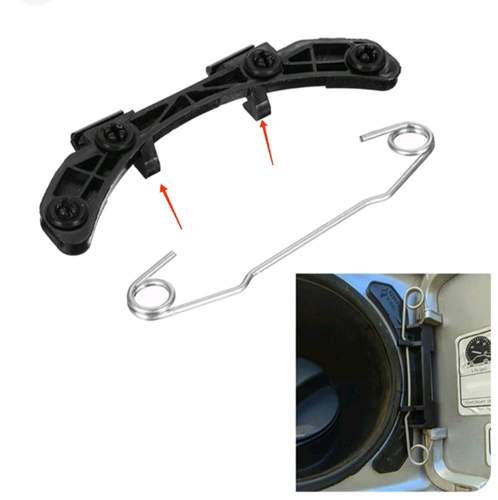

- am tankdeckel gibt es keine Verschluss Mechanik…?,

Tankdeckel verschließt normalerweise etwas verzögert

Der tankdeckel schließt definitiv nicht und hat auch gar keinen schliessmechanismus da wo er eigentlich sein sollte….

Gibt eigentlich zu allen Themen schon eigene Threads, zum Thema Tankdeckel kann ich beitragen das ich ihn ausgebaut habe, als er sich an der Tankstelle geweigert hat zu öffnen... Geht auch ohne (ein kleiner Neodym, hält in der Waschanlage zu)
Coole Idee!
Beim Tankdeckel brechen meistens die Plastiknasen die die Feder halten.
Es gibt da einen Reparatursatz zu kaufen.
Der Austausch ist relativ einfach

Gibt es evtl. ein Foto zu den besagten Plastiknasen?

Die beiden Nasen halten die Feder
Der Austausch dauert keine 5 Minuten, wenn man weiß wie und sich nicht so blöd wie ich anstellt.
Die eigentliche Verriegelung erfolgt dann nach dem abschließen des Fahrzeugs nach Ablauf einer bestimmten Zeit.
Meistens wenn auch der Dead-Lock Eintritt, also nach etwa 3 Minuten.
Die Zeit kann aber über VIDA geändert werden (glaube ich).
