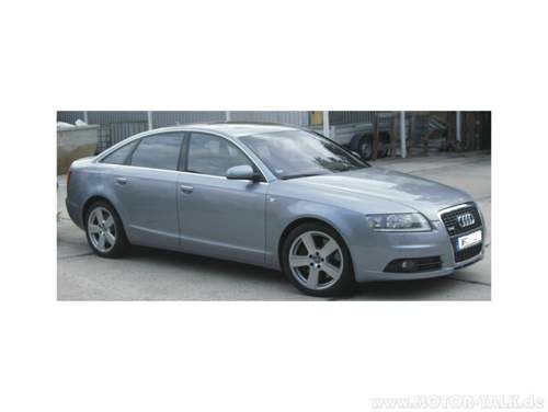

Ich habe mal ein Foto angehängt und würde mal gern eure Meinung wissen. Wie gesagt die ganze Vorderfront ist nachlackiert und
ich sehe zwischen Tür und Kotflügel vorn einen Farbunterschied, und ich finde das nicht normal.
In Natur und bei Sonne sieht es noch krasser aus, dann hat das Nachlackierte einen Rotstich der so gar nicht zum Avussilber passt.
Grüße der Audifan

Oh, heftig...selbst auf dem Bild sieht man es schon extrem. Hättest gar nicht sagen müssen, was lackiert worden ist, sieht man auch so schon! Könnte ich nicht mit leben, und steigert den Wiederverkaufswert ja auch nicht grad. Ich kann mir nicht vorstellen, wie ein Lackierer da mit seiner Arbeit zufrieden sein kann?! Wie ärgerlich! Setze den Streit auf jeden Fall fort...ich wünsche dir dabei das Beste!!!
Gruß...
Sorry, ich sehe auf dem Bild überhaupt keinen Unterschied zwischen Kotflügel und Heck. Entweder ist die Heckpartie auch lackiert oder die Lichtverhältnisse lassen es so aussehen. Am Übergang vom Kotflügel zur Stoßstange ist ein Farbunterschied deutlich zu erkennen.
du willst aber jetzt nicht aufgrund dieses Handy (?) Bildes eine ernsthafte Antwort oder? Sowas ist schlicht unmöglich und bringt Dir gar nichts.
Geh zum Gutachter, lass ihn das angucken. Das kostet Dich in dem Fall sicher nicht die Welt und Du hast eine unabhängige, verlässliche Aussage.
Peter
Naja auf dem Bild sieht man nix, das stimmt schon, muss man aber auch nicht. Wenn ich schon höre die wollen nicht einlackieren ist der Fall klar: sparen ist angesagt...
Und ein so helles silber bekommt man ohne Einzulackieren nicht hin, selbst wenn man die identische Farbe von damals hätte..
Und dass die so nen Stuß erzählen, dass es schlechter werden würde wenn mans richtig macht ist lächerlich.
