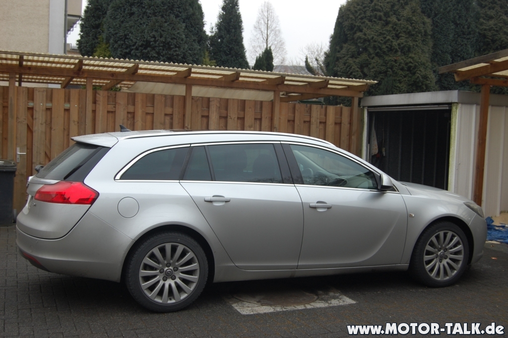

http://www.motor-talk.de/.../Attachment.html?attachmentId=646149

Also an meinem dreckigen Auto kann ich auch jede Menge Farbunterschiede feststellen 😉

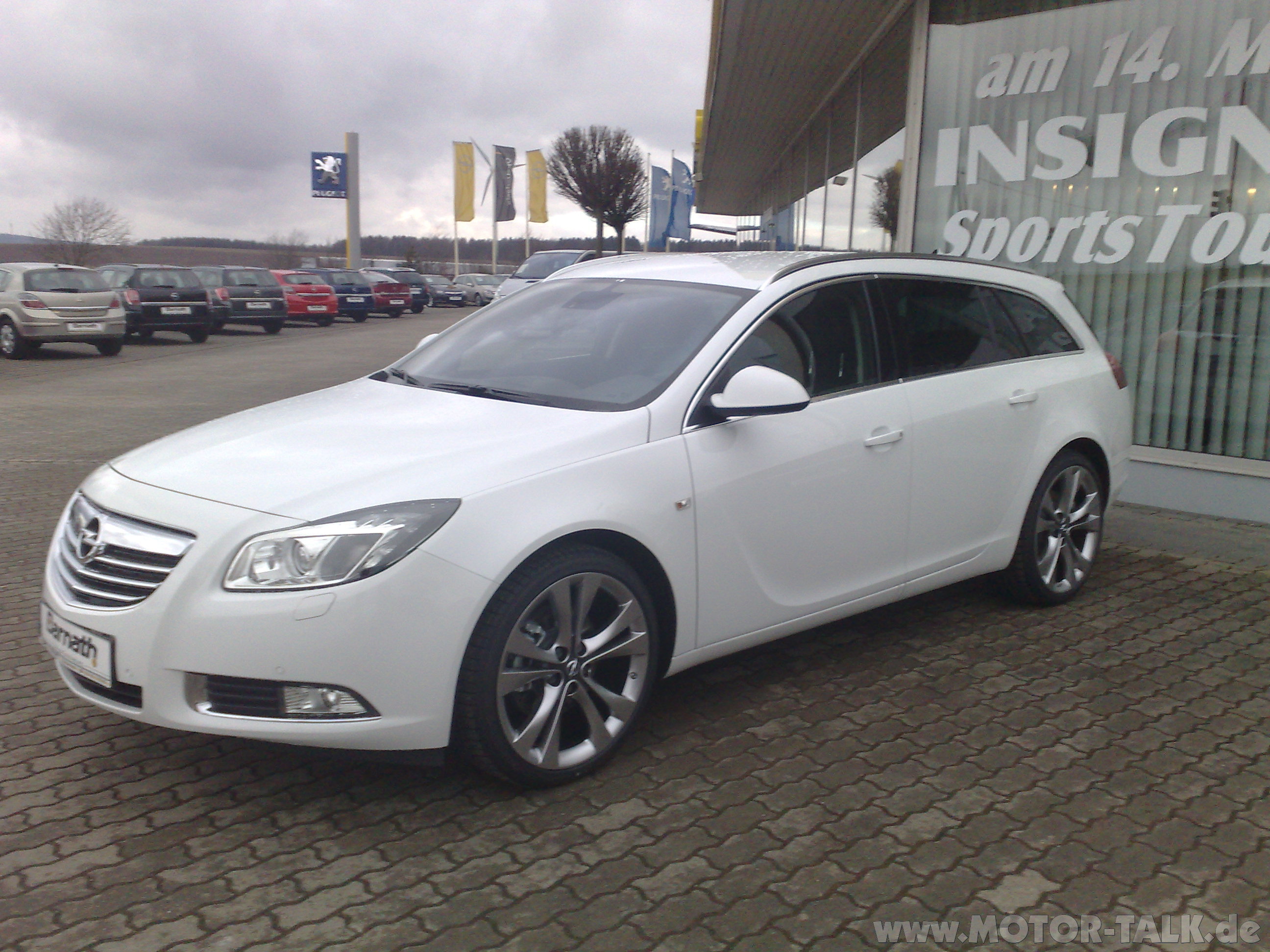

http://www.motor-talk.de/.../Attachment.html?attachmentId=660606
der ist neu und sauber - beachte die kante stoßstange -> kotflügel
und die hast du bei jedem auto, vielleicht bei schwarz nicht, aber sonst immer.

Ich sag ja - Lichtkante. In Natura anschauen.
