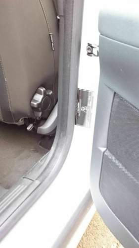

Die beiden Zahlen der FAHRWERKS- oder Chassisnummer musst Du unter "Suspension Code" suchen. Die Fahrwerksnummer des V50 z.B. findest Du im Türeinstieg hinten rechts.

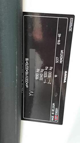

hab heute mal zwei Fotos gemacht. Bei mir steht bei den Stellen 3+4 "22", also Fahrwerkabstimmung "Comfort".
Hoffe, es hilft weiter.
famai
Dsc-0690
Dsc-0691
@famai schrieb am 18. Januar 2017 um 21:21:46 Uhr:
famai

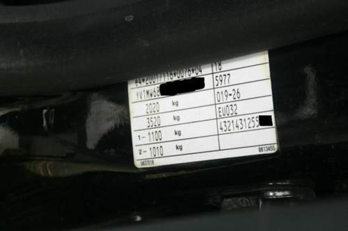

Danke für die Mühe! Hatte wohl ganz dicke Tomaten auf meinen Äugelchen. Ich habe auch so ein Schild! Jetzt steht da.3/4 Stelle 32 in deiner Liste gibt es da nur einen kleinen Hinweis auf AWD, wäre ja schön, aber mir neu dass ich ein 4wheeldrive hätte. Was nun?
Poste/Fotografiere mal bitte deinen kompletten Chassis-Code, dann kann ich mein schlaues Buch mal ausprobieren.
Stelle 3 und 4 sind dabei unpraktisch, geben die Stoßdämpfer vorne an - zu denen ist im Buch leider kein Vermerk.
Dies klebt in meiner Tür.
Welche ist die Chassis-Nummer?
Chassis
