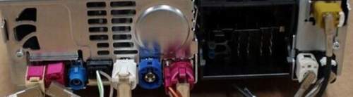

Hallo zusammen! Gibt es eine Systematik für die Farben der Stecker auf der Rückseite des Head Units? Woran erkennt man, welcher Anschluß welche Funktionalität bringt?
Danke und Grüße

Nachtrag: anders gefragt, was sind diese genau für Anschlüsse?

Moin,
hier sind einige Anschlüsse aufgeführt (bitte noch auf WebETK klicken):
Anschlüsse
Ist zwar nicht deine Headunit, aber die Farbcodierungen sollten sich nicht geändert haben...
MfG

Bringt mich ein Stück weiter, danke!
