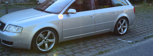

Hallo, brauche dringend die Farbe Kennzeichnung von Federn und Teilenummer von V8 4,2 Liter s6.
und noch eine Frage gabs da unterschiedlich tiefe Sportfahrwerke? die sind doch alle gleich oder nicht?ich meine gibt es da Unterschiede ob ganz wenig so 20 - 30 Millimeter oder sehr tief?
hab unten ein Beispielbild mal angehängt

Mit ist grad aufgefallen das du scheibar keinen S6 V8 4.2 hast!
Sondern einen A6 mit V6 3.0 und Frontantrieb!
Oder deute ich das falsch, weil ich auch sonst keine Federfarben zu dem finde!?
Also du hast laut aufkleber ein 1BE Fahrwerk drin.
Federfarben vorn: braun - blau - blau - blau
Federfarben hinten: gelb - braun - braun

Also das ist wirklich verwirrend.....laut serviceaufkleber hast du den 3.0 v6. Du möchtest die Fahrwerkskennzeichnung vom V8, die ist aber nicht identisch mit deinem, da die V8 schwerer sind und du dein Auto somit höher legst. Auch wird er schlechter Federn als vorher eben weil der 3.0er leichter ist.
Desweiteren haben die V8 meines Wissens immer quattro und somit passt das Fahrwerk von diesem nicht in deinen rein.
Ja , das ist richtig ich hab einen 3.0. Und genau das ist mein problem , das hast du richtig erkannt "superbcruiser"!
Habe einen audi-besitzer mal getroffen der einen vergleichbaren a6 fährt (bild oben)also gleiches auto wie mein a6, gleich bis auf die innenausststatung aber mir geht es ja um das fahrwerk! Sein a6 sieht ganz anderst aus wie meiner ! vom fahrwerk her.Hab das auto gebraucht gekauft, nun vermute ich dass ich falsche federn drin habe!!! Ich wollte mein problem jetzt nicht so breit treten, weil zu viel text:) .
Ich wollte eigentlich raus finden ob die federn von einem v8 sind (aussage eines händlers) bei ebay habe ich mal solch eine farbkenzeichnung (BRAUN/ROSA/ROSA) gesehen laut deren beschreibung sind die federn aus einem 2,5tdi. Aber ebay ist halt ebay .......

Bei meinen š6 habe ich hinten 3 mal rosa. Gibt auch 2 mal rosa. Ist wohl gleich. Die original federn vom s6 habe ich noch im Keller liegen. Tiefer ist ein original Fahrwerk im s6 nicht. Weiß nicht ob ich dir damit helfen konnte.
@Akleinol
haben deine s6 federn(vorne) im keller diese Farbkennzeichnung BRAUN/ROSA/ROSA???
Wenn du sagst die sind bzw.das s6-fahrwerk ist nicht tiefer, dann erklärt das warum mein a6 deutlich höher ist als das vom kumpel(bild oben).
ich sage schon mal DANKE Leute! für die Mühe und das schnelle Antworten , hab hier mehr erfahrenen als beim "freundlichen" bei uns in Ulm! Und die nennen sich "AUDI-ZENTRUM" :)
Ja. Haben zwar 3 mal rosa ist aber wie hinten auch. Da gibt es zwei und drei mal rosa. Die sind immer von s6. Also. Das s6 hat vorne immer braun und 2maj oder 3 mal. Rosa. Und hinten 2 oder 3 mal rosa. Die federn haben marginal Höhe. Also so hoch wie andere Autos auch die nicht tiefer sind.
Oh mann:( dann mach ich mich mal auf die suche nach den richtigen federn....
