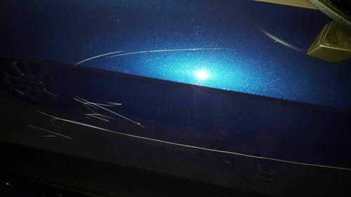

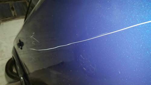

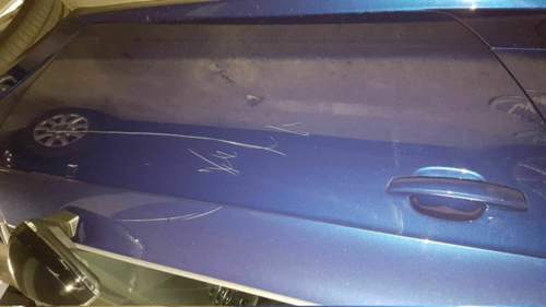

mir wurde in meiner Tiefgarage mutwillig die Beifahrertür zerkratzt.
Bis heute konnte nicht ermittelt werden wem ich dies zu verdanken habe.
Nun möchte ich den Schaden beheben lassen und habe bei Audi selber nachgefragt was die Lackierung der Tür kosten wird. Der Mitarbeiter nannte mir 800,- Euro.
Da ich 800,- Euro doch echt heftig finde, habe ich mich mal andersweitig erkundigt und Angebote zwischen 150,- und 400,- Euro zzgl. MwSt. erhalten.
Einer der Lackierer hat mir zudem geraten gleich noch den vorderen und hinteren Kotflügel mit "anzulackieren", damit man nicht so leicht einen Farbunterschied der neu lackierten Tür feststellt.
Ich fahre einen Scubablauen.
Nun meine Frage:
Ratet Ihr aus euren Erfahrungen heraus ebenfalls dazu nicht nur die Tür zu lackieren, sondern auch die "angrenzenden" Bauteile mitzumachen?
Und was glaubt Ihr, wie würde dies z.B. Audi bewerten, falls ich den Wagen wieder verkaufen möchte? Ich möchte nicht unnötig Teile lackieren lassen, die womöglich zu einer Wertminderung beitragen.
Es nervt mich so sehr, so viel geld in die Hand nehmen zu müssen, für einen Schaden den ich nicht zu verantworten habe -_-

Schon mal Smart-Repair angefragt ?
Die können auch Einiges.
....um hinterher wirklich ein perfektes Ergebnis zu bekommen sollte bei den angrenzenden Teilen eine Lackanpassung gemacht werden. Smart Repair wird hier wohl nicht mehr viel bringen.
Gruss yellowgrip
Ich glaube auch nicht, dass Smart Repair an dieser Stelle noch etwas bewirken kann.
Aber ich werde mal bei Zeiten dennoch nachfragen.
Der Wagen ist 1,5 Jahre alt. Wird bei einer Lackanpassung dann das ganze angrenzende Bauteil lackiert? Und hat dies wiedrum Auswirkungen auf den Wert? Kann das absolut nicht einschätzen.
Liebe Grüße
....bei der Lackanpassung wird das angrenzende Bauteil am Übergang mit dem entspr. Farbton lackiert der dann sanft ausläuft. Dadurch bekommt eine Farbabweichung einen sanften Übergang und ist nicht mehr erkennbar. Das angrenzende Teil wird dann komplett klar lackiert.
Auf den Wert hat das keine Auswirkung wenn es sauber gemacht wird. Auf alle Fälle eine detaillierte Rechnung mit der genauen Beschreibung des Schadens ausstellen lassen, damit später beim Verkauf nicht der Verdacht eines Unfalles mit Teiletausch aufkommt.
