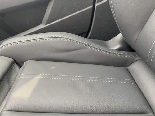

Hallo Zusammen,
hat einer von Euch nen Tipp, was man gegen diese Falten in den Sitzwangen machen kann. Hat sowohl der Fahrer als auch der Beifahrersitz bei mir...
Gruß Christoph
Sitzwange
11 Antworten
Wenn man möchte einfach zu lösen .
Gehst zum Sattler, der klebt auf den Vorhandenen Schaum eine zusätzliche Schaumschicht und Spannt das Leder schön Stramm darüber.
Da das Leder ja mittlerweile gedehnt ist bleibt dann alles in Form

Eher umgekehrt im Sommer, aber den Mythos, dass die von allene verschwinden kann ich widerlegen. Das raus drücken/streichen klappt bei Wärme besser. Aber einmal geknickt ist und bleibt der Knick drin.
Man muss halt probieren die Wange so zu belasten , dass der Knick gar nicht erst entsteht, oder an einer Stelle wo man es nicht sieht. Ist eine Kunst für sich und scheitert spätestens wenn man in einer engeren Parklücke steht.
Ich will ja nicht kategorisch abstreiten, dass Technik beim Ein- und Aussteigen vielleicht einen kleinen positiven Effekt bewirkt, aber ich führe diese Falte eher auf lieblose Verarbeitung zurück.
Ich hab' die nämlich auch, allerdings nur am Beifahrersitz, während der Fahrersitz nahezu einwandfrei ist. Und ich würde mal grob schätzen, dass bei mir die Fahrerseite durch Ein- und Aussteigen etwa fünfzehn Mal so hoch belastet ist, wie die Beifahrerseite. Eigentlich müsste also der Fahrersitz erheblich schlimmer aussehen, als der Beifahrersitz. Tut er aber nicht…
