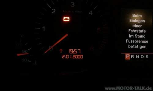

Mir ist heute Morgen aufgefallen, dass meine Datumsanzeige im Kombiinstrument das falsche Datum anzeigt.
Bei mir: 17.01.2000 und nicht 17.01.2010
Ich weiß jetzt leider nicht, ob das heute Morgen eine einmalige Sache war oder es mir einfach seit Neujahr noch nicht bewußt aufgefallen ist.
37 Antworten
Foto? Kannst Du haben... ;)
Frage: Wie stellt man die Uhr auf Quarzbetrieb um? In der Betriebsanleitung hab ich nichts dazu gefunden, bloss dass man Zeit und Datum nur im Quarzbetrieb umstellen könne...

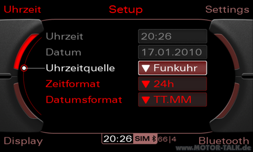

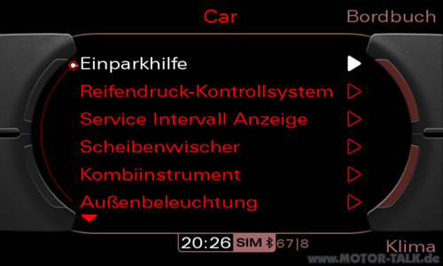

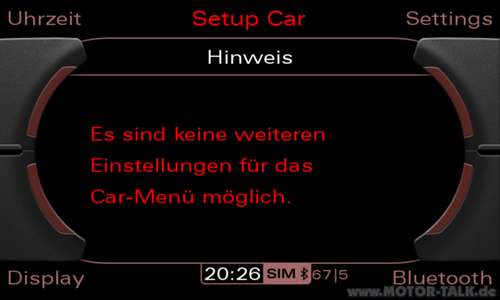

Geh mal in Car->Settings->dann sollte irgendwo in den 4Ecken des Bildschirmes die Möglichkeit Uhr angezeigt werden.
Da kannste stellen.
->Moment....ich mal ein Paar Pics.
So hier die Pics.
zuerst car->settings->links oben Uhrzeit->danach auf Funkuhr scrollen->Quaruhr einstellen und somit die Uhr manuell angleichen.
Car
Settings
Ansicht Uhr
Super, Danke! Mal schauen, ob das Datum richtig bleibt, wenn man's manuell umstellt und wieder auf Funkuhr stellt.

Ich hatte heute auch den 17.01.2000, obwohl bisher xx.xx.2010 angezeigt wurde.
Also ganz einfach auf Quarzuhr umgestellt, Datum geändert, und wieder auf Funkuhr zurück.
Bisher lebe ich wieder in der Gegenwart. ;)
