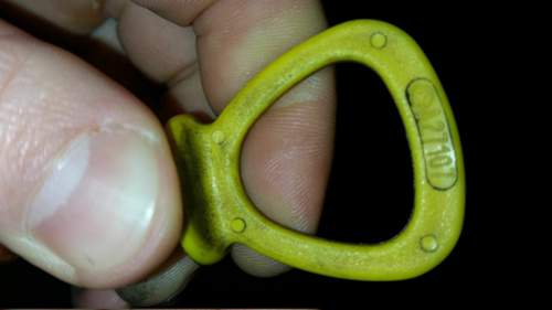

Der Griff ist gelb und mit der Nummer A27206 versehen. Die Stablänge beträgt vom Anschlag am Führungsrohr bis zum Ende 57,5 cm.
Vielleicht kann mal jemand mit dem gleichen Motor (271?) auf die Nummer schauen. Oder mal abmessen.

Nur bei mir hat er andere Nummer A27112
Und der Griff sieht pisschen anders aus

wenn dein Fz Baujahr zwischen 06.03.2008 und 03.03.2009 ist,
dann müsste dein Ölmessstab (27206) korrekt sein.
Laut EPC hat der die Teilenummer A272 010 06 72.
