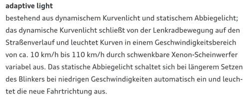

Kurvenlicht, nicht Abbiegelicht, ist Adaptive Light.

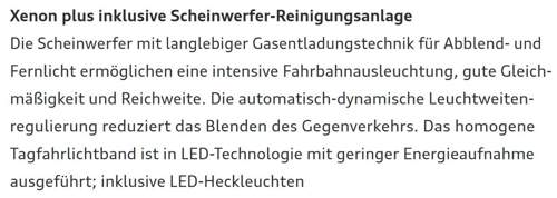

0815 Xenon z.b. hatte der A4 B6, halt nur Abblendlicht Xenon, Fernlicht H7, Ausnahme der S4 B6, Xenon Plus, Umganssprachlich Bi-Xenon Abblend und Fernlicht Xenon, dazu noch zusätzlich die H7 als Fernlicht.
Der Begriff Bi-Xenon hat sich halt so eingebürgert, eine Linse, ein Brenner, zwei Funktionen,- Abblend und Fernlicht. Audi nennt es Xenon Plus.

Beim A4 B8 gab es halt gegen Aufpreis Xenon Plus, nochmals als Aufpreis dazu Adaptive Light was Kurvenlicht und Abbiegelicht beinhaltet, zumindest beim Facelift.
- Siehe auch Anhang.
Das Abbiegelicht ist im Scheinwerfer eine H7:
https://img.motor-talk.de/JxqilOWL0bYPOAyq.59.jpg
Arbeitsbereich bis 40Km/h ab Bestimmten Lenkeinschlag bzw. i.v.m. Blinker.
Beim Kurvenlicht Schwenkt halt die Linse mit,...Arbeitsbereich 10-110Km/h
