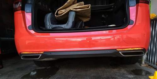

So habe dann doch heute den Umbau vorgenommen. Sonne war ja da nur es war doch etwas kalt.
Der Umbau habt bei mir gut geklappt.
Ergebniss siehe im Bild
Hoff das meine Anleitung etwas helfen kann. Ansonst einfach anschreiben.

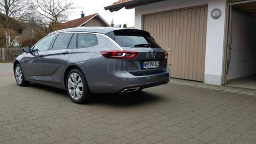

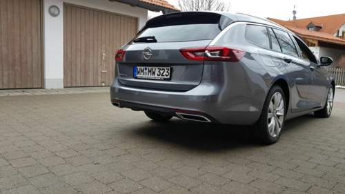

So habe jetzt mal die Blenden bestellt, bin schon sehr auf das Ergebniss gespannt, aber Chrom schadet ja eh nie...

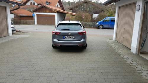

Erledigt.
45 Minuten hats gedauert.
Ja, dann mal nachträglich alles gute zum Geburtstag Kitekater, schönes Geschenk haste da bekommen ;-)!
//Edit: "nachträglich" gestrichen :)

von mir auch alles gute nachträglich zum B-Day. Belnden sehen super aus!
Sind dass die originalen vom gsi?
@Kleinfred schrieb am 25. März 2018 um 13:41:41 Uhr:
Nein, sind die aus dem OPC Ext. Paket ;) Die GSI Blenden/Endrohre sehen um einiges "bulliger" aus.

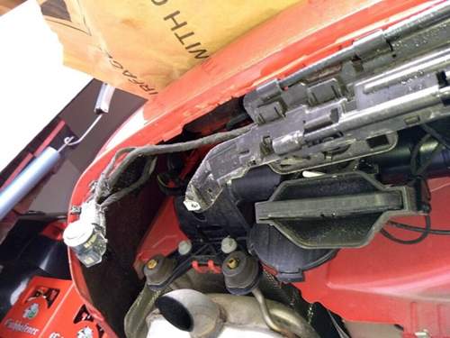

So habe es nun auch geschafft die Blenden anzubauen, nachdem ich diese schon länger herumliegen hatte.
Hab mal ein Bild mit angefügt ohne Verlängerung wo man die AHK und sen Sensor der Heckklappe sieht, dahinter war es etwas fummeliger aber ging trozdem schnell...
Blenden
OhneVerlängerung

Ja da du die Chromblende in die Verlängerung einsteckst. Die werden da verrastet. Das loch für den Sensor musst du du reinschneiden
