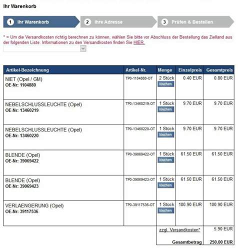

Also 350-400€ find ich dafür zuviel. Spare mir ja den Einbau also wäre ich dann bei 220€
Kleinteile sind wenn nur die beidenspreitznieten und der Halter für den Sensor der Heckklape lauf teile-profis.
Wären alles zusammen mit Reflektor sogar nur 260€

Auf 280 brutto ohne Reflektoren kommt man schon. Es sei denn, man hat eine günstigere Teilequelle.
Laut Teile-Profis
Das ginge ja eigentlich vom Preis her finde ich jetzt nicht ganz so schlimm...

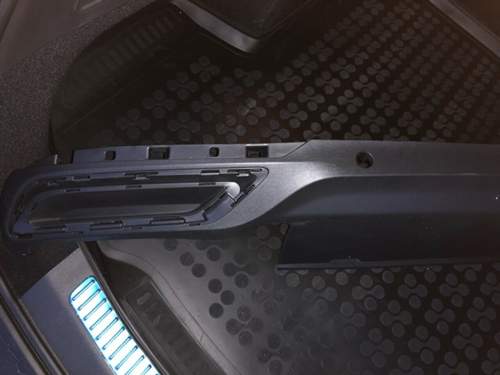

So hatte in der Zwischenzeit meine Teile mal bestellt, wie im Warenkorb oben. Heute alles angekommen. Die Verlängerung muss ich leider wegen AHK bearbeiten, die Aussparung rein machen.
Da man es nicht sieht auch ok zwar etwas mehr Arbeit.
Sonst alles schön verpackt im großen Karton angekommen.
Sieht schon fasst alles nach Plug and Play aus.

Am Bild 3 sieht man schön wie anders das die Verlängerung geformt ist, im Vergleich ohne...
