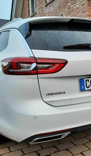

Hallo, laut unserem Händler ist die Nachrüstung der Fake Auspuffblenden bei der "normalen" Heckstoßstange aufgrund fehlender Befestigungsmöglichkeiten der Metallblenden nicht möglich. Ich kann das nicht glauben, da ja der Grundkörper der Heckstoßstange immer Identisch ist und beim OPC-Paket lediglich seitliche Zusatzblenden an den "Einheitsstoßstangen" befestigt werden. Das Theoretisch der komplette untere Spoiler ausgetauscht werden muss ist mir klar aber warum soll das nicht funktionieren? Hat eventuell hier im Forum bereits jemand die Fake Auspuffblenden bzw. den unteren Spoiler vom OPC-Paket an der normalen Heckstoßstange nachgerüstet?
So habe dann doch heute den Umbau vorgenommen. Sonne war ja da nur es war doch etwas kalt.
Der Umbau habt bei mir gut geklappt.
Ergebniss siehe im Bild
Hoff das meine Anleitung etwas helfen kann. Ansonst einfach anschreiben.

Ich habe mir ebenfalls die Einzelteile für die Nachrüstung der Fake-Auspuffblenden gekauft. Ärgerlicherweise habe ich zwar die 39215182 bestellt, geliefert wurde aber die 39138806 (ohne Ausschnitt für die AHK und den "Sensor" der Heckklappe).
Ich habe die elektrische Heckklappe, aber kein "Licht" für die el. Heckklappe (bei meinem MJ weggefallen). Hier wird im Faden ein paar mal geschrieben, dass das Loch für den Sensor sei.
Kann es sein, dass das Loch nur für das Sensorlicht ist und nicht für den eigentlichen Kick-Sensor?
Das Loch ist nur für die Lichtprojektion, hat nichts mit dem Sensor zu tun ;)

Moin, ich hatte 20min für den Tausch gebraucht und bin Laie.
Den Ausschnitt für die AHK hatte ich aber einen Tag zuvor hinein gemacht. (ca.10min)
Frag bei deinem OH im Teileverkauf, ob sie die dir explosionszeichnung ausdrucken. Dann weißt du genau, wo was befestigt ist.
