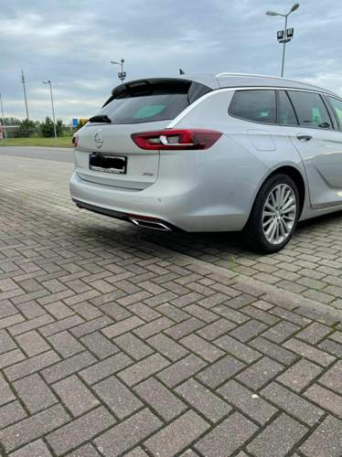

Hallo, laut unserem Händler ist die Nachrüstung der Fake Auspuffblenden bei der "normalen" Heckstoßstange aufgrund fehlender Befestigungsmöglichkeiten der Metallblenden nicht möglich. Ich kann das nicht glauben, da ja der Grundkörper der Heckstoßstange immer Identisch ist und beim OPC-Paket lediglich seitliche Zusatzblenden an den "Einheitsstoßstangen" befestigt werden. Das Theoretisch der komplette untere Spoiler ausgetauscht werden muss ist mir klar aber warum soll das nicht funktionieren? Hat eventuell hier im Forum bereits jemand die Fake Auspuffblenden bzw. den unteren Spoiler vom OPC-Paket an der normalen Heckstoßstange nachgerüstet?
So habe dann doch heute den Umbau vorgenommen. Sonne war ja da nur es war doch etwas kalt.
Der Umbau habt bei mir gut geklappt.
Ergebniss siehe im Bild
Hoff das meine Anleitung etwas helfen kann. Ansonst einfach anschreiben.

Es muss das komplette untere Kunststoffteil des Stoßfängers getauscht werden. Die Blenden allein geht nicht

Hab es bei mir im Zuge eines Parkplatzerempler mitmachen lassen. Und muss sagen gefällt mir sehr gut, gerade mit dem sonst so nüchternen Silber.
Hier auch die aktuellen Teilenummern für Verlängerung und Blenden.
Mit Anhängerkupplung und Sensor Heckklappe.
Verlängerung 39215182
Blenden 39138807 und 39138808

Ich musste nur die Blenden bezahlen, der Rest wurde mit der Reparatur der Stoßstange verrechnet.
Das waren 240€, ich weiß das man sie teile bei teile-profis wesentlich günster erhält, aber so wurde gleich alles montiert.
