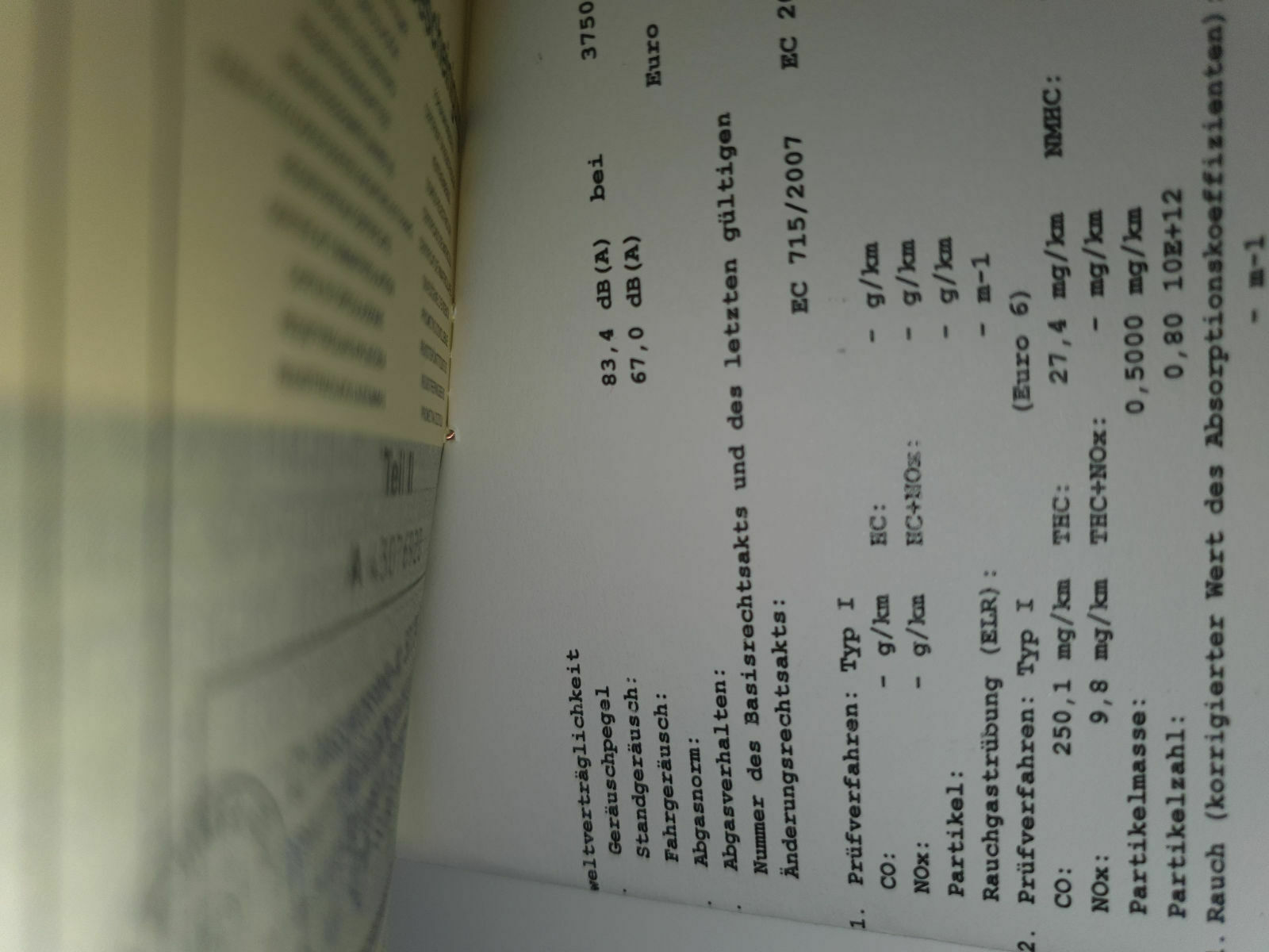

Hallo an alle die gerade nicht fahren und deswegen das hier lesen können,
Ich würde euch bitten, mal in euren Fahrzeugschein zu gucken um mir eure Standgeräusch und Fahrgeräuschhöhe zu schreiben. Bitte immer mit Auto-Typ (z.B. Civic Fk7 Sport 1.5). Die Daten stehen im Fahrzeugschein unter Punkt U.1 bis U.3 (U.1 = Standgeräusch, U.2 = Drehzahl zu U.1, U.3 = Fahrgeräusch), auf der rechten Seite in der oberen Hälfte.
Es geht um den Bau von Abgasanlagen und hierzu wollte ich mal die Unterschiede sehen, welche bei der Homologation angestrebt wurden, obwohl meist der gleiche Motor verbaut ist.
z.B. bei mir selbst:
Honda Civic FC (Limousine) 1.5T: Standgeräusch: 73db bei 3750U/min - Fahrgeräusch 66db
Danke euch und viele Grüße

1.5 Hatch
Standgeräusch: 83.4 bei 3750
Fahr: 67dB

83.4? kein Tippfehler, 83 ist schon wesentlich lauter als 72, dB ist ja logarithmisch.
Das ist auch der Hauptgrund, abgesehen von weniger Zulassungen, warum keine Abgasanlagen angeboten werden für die Limousine. Eine ECE Abgasanlage mit knapp über 70db ist einfach kaum möglich und mit einer EWG-Klappenanlage zwar zulässig, aber trotzdem schwer zu bauen und dafür ist der Markt dann wieder nicht da.
Bild #209585494
Es ist kein Tippfehler. Der FK7 wird ja auch als "Sport" angeboten und dementsprechend wird mehr "Sound" reinentwickelt. Bei der Zulassung haben die Hersteller sehr große Freiheiten.
Paradebeispiel ist ja der I30N mit 109db im Fahrzeugschein.
Über Sinnigkeit lässt sich abendfüllend diskutieren, aber man kommt eh nicht drumherum 🙂
da frage ich mich bis heute wen Hyundai da geschmiert hat. mit dem neuen OPF sind es ja Mitterweile unter 100 im Fahrzeugschein. Ein Kumpel von mir hat sich einen i30n geordert mit OPF da werde ich mal reinspicken was im Schein steht. 😁
