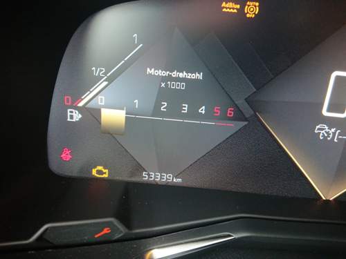

Gerne möchte ich hier meine unerfreuliche Erfahrung mit dieser Updateaktion die ich letzte Woche durchführen lies.
JCD Partikelfiltertausch
JSB Software Motor (Harnstoffeinspritzdruck wird Verändert)
JAQ Rückleuchten Wassereintritt
Nach 20 gefahrenen Km sind 3 Kontrollleuchten aufgeleuchtet und nun steht der Wagen erneut in der Box.
Angeblich hat es nichts mit dem Punkt 1+2 zu tun, obwohl mein DS bis jetzt technisch einwandfrei lief.
Ich habe meine Unmut Vorort kund getan und mal sehen wie die Sache weiter geht. Hat jemand ähnliche Erfahrungen gemacht.
Dsc
Partikelfilter und SCR-Kat mit AdBlue sind getrennte Systeme der Abgasnachbehandlung.
Ist aber schon ein Zufall, dass man die Software der AdBlue-Pumpe geändert hat und dann taucht ein Fehler mit dem AdBlue-System auf.
Eine andere Frage könnte sein: Warum hat die Werkstatt nach den Arbeiten keine Probefahrt gemacht?
Probefahrt wohl gemacht aber keiner fährt 20km. Heute haben sie zumidest versucht den Speicher zu löschen dann eine 10 km Probefahrt ohne Fehlermeldung. Ich fahre weitere 10 km und .. zurück an den Start. Er meinte nur bei einem geht gut bei anderen .. so wie bei mir toll.
Heute abgeholt - Nox Sensor getauscht wurde wohl bei der De- und Montage von Partikelfilter beschädigt.
Hätte mir nur ein ehrliches Zugeständniss erhofft aber Kundenbindung ist nicht jedermans Stärke.
