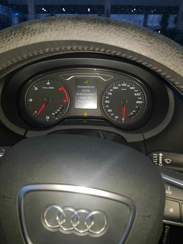

Hallo ,
endlich habe ich diese sporadisch erscheinende Fahrzeugelektronik Störung.
3 oder 4 Mal bekam ich die Meldung schon, nach kurzer Weiterfahrt erlosch sie aber, und gestern wieder .
Eingestiegen,angeschnallt,Handbremse gelöst auf D gestellt und Tada Fehlermeldung :)
Direkt zum Freundlichen und auslesen lassen genau das selbe wie bei @Marc1072 Fehler im Wählhebel der S-Tronic und Tankdeckelverriegelung, Termin vereinbart werde weiteres berichten .
Übrigens Fahrzeug hat noch eine Gebrauchtwagengarantie.
