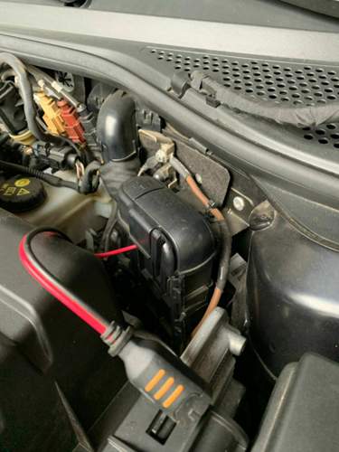

Das kann ich bestätigen. Ich habe an den zwei Punkten im Motorraum die für die Starthilfe vorgesehen sind, eine Schnellkupplung für ein Ctek Ladegerät angebracht. Somit kann ich das Ladegerät schneller anschließen und auch wieder entfernen.

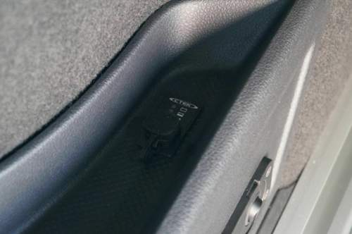

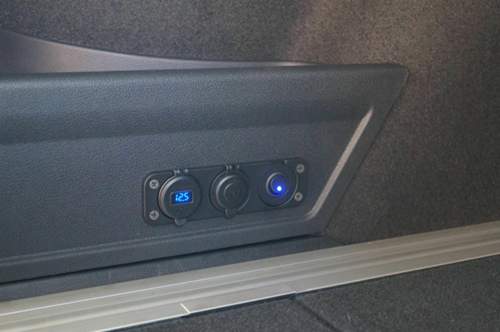

Ich habe im Kofferraum eine Ladekupplung für das Ctec verbaut. So kann man schnell mal das Ladegerät anschließen, sei es für Codierungsarbeiten oder um die Batterie zu laden.
Wo hast Du den Minuspol angeschlossen? An die Batterie oder an die Karossorie?
@Geizhals schrieb am 2. Juli 2021 um 07:02:51 Uhr:
Ich würde dort entweder ganz nahe am Polkasten eine Sicherung (15A) in Reihe montieren oder das Ladekabel mit Schutzschlauch versehen. Minimum Kabeltape. Beißt da ein Marder rein oder es scheuert sich die Isolierung frei, hast Du schnell einen Kabelbrand. An der Stelle sitzt in Reihe zur Batterie keine Sicherung.
Der Adapter hängt über eine in der Plusleitung befindliche Sicherung (20A) am Pol der Batterie und der Minuspol am Massepunkt im Kofferraum. Läuft seit über einem Jahr vollkommen problemlos.
Der BEM sitzt IMMER in der Minusleitung. D.h. Plus der Batterie kann man direkt anzapfen (so nahe wie möglich am Pol eine Sicherung setzen) und die Minusleitung vom Ladegerät an die Karrosse. Das funzt auch direkt an dem Minuspol der Batterie, aber dann bekommt der BEM nicht die Info, daß geladen wird. Bei älteren Fzg wie z.B: A8/D2 schießt man sich den BEM, wenn das Ladegerät nicht richtig angeschlossen ist (also direkt am Batteriepol lädt). Die neuen BEMs sind nicht mehr so zimperlich, aber Ladebetrag fliesst eben nicht ins Energie Management.
