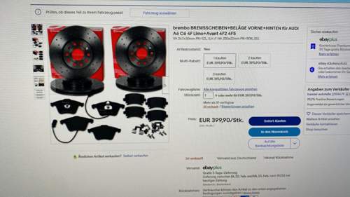

Schon nach ein paar Monaten habe ich neue Bremsscheiben + Beläge von Brembo gekauft (Bild im Anhang).
Die Werkstatt meinte, dass die Scheiben + Beläge noch ganz gut aussehen aber ich wollte sie trotzdem tauschen. Gemacht getan. Nach Gefühl war auch erstmal kurze Zeit Ruhe aber schon nach 1-2 Wochen ging es wieder los mit dem vibrieren. Es ist immer gleich:

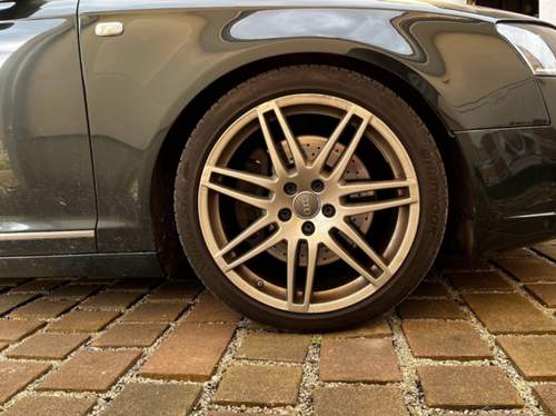

ich habe ähnliche Probleme seit 2 Jahren und vermute, dass es durch defekte Reifen hervorgerufen wurde/ wird.
Ich glaube, dass die Traglast von 96 bei mir nicht ausreichend ist. Mein Wagen wiegt leer: ca. 2100kg.
Fahre 255/35 R19.
Jetzt neu gekauft: Michelin mit "AO" Kennzeichen. AO bedeutet Audi Optmiert. Ob es was bringt? Keine Ahnung....
Nachdem ich den Wagen auf der Hebebühne laufen gelasssen habe, konnte man erkennen, dass alle 4 Reifen einen extremen(!) Höhenschlag haben.
Es waren Markenreifen, preislich jedoch in der Mitte.
Jetzt werde ich den Wagen nochmals vermessen lassen (Spur& Sturz einstellen), die neue Reifen montieren, auswuchenten lassen und neue Bremsscheiben installieren.
Danach nochmals testen.

@wesso Das ist ja interessant. Habe zufällig genau die gleichen Maße drauf aber nagelneue Hankook Reifen mit 19 Zoll Audi Felgen und wurden auch gewuchtet. Bild mal im Anhang
