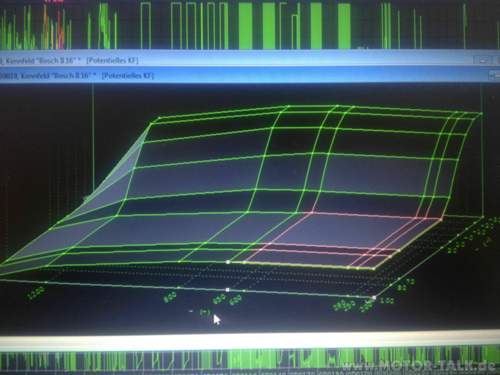

Hier mal die Lösung bei Warmstartproblemen:
Du siehst auf dem Bild rechts die Einteilung der Temperatur. Ab 20 Grad Temperatur fällt die Einspritzmenge des Dieselkraftstoffes.
Ab 70°Grad Celsius bis 100° wird überhaubt gar nix eingespritzt.
}> An dieser Stelle leiert nun dein Anlasser sich bis an 280 Umdrehungen heran, bis der Motor startet.
Die untere Einteilung ist die Motordrehzahl / Anlasserdrehzahl. Die Scale geht von 0-1400, jedoch ist nur der Bereich 200-250-280 interessant... von 200-250 Umdrehungen wird ab 70 Grad Temperatur überhaupt gar kein Diesel eingespritzt. Der Motor wird also nie starten. Erst ab 250-280 steigt die Einspritzmenge und ab 280 läuft das Startverhalten völlig normal, auch bei 70 Grad Temperatur.

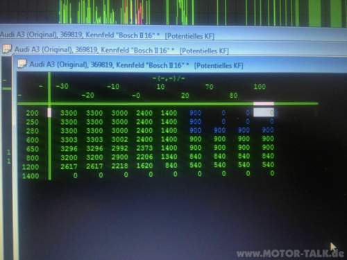

In einer Tabelle sieht das dann so aus:

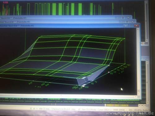

Nun kann man das Problem einfach lösen, indem man der Steuerung sagt, dass auch im fraglichen Temp. Bereich Diesel zur Verfügung gestellt werden soll... Das sieht dann so aus:
Das Problem ist somit dauerhaft gelöst.

ich war am Samstag in der Werkstatt und tatsächlich: Zieht man in warmen Zustand den Stecker vom Temperaturgeber ab, dann springt der Wagen auch in Warmen Zustand 1A an! Damit kann es im Endeffekt nur an der von dir bereits schon sehr schön beschriebenen fehlerhaften Einspritzmenge ab 70°c liegen!
Ich habe daher am kommenden Donnerstag einen Termin in meiner Audi-Werkstatt gemacht und denen gesagt, was sie tun sollen. Aber natürlich war denen diese schöne Lösung bislang nicht bekannt und sagten mir, dass sie grundsätzlich Einstellungen verändern könnten. Aber die Bitte meines Autohauses ist, dass ich möglichst detaillierte "Anleitungen" mitbringen möge, in welchen genau beschrieben ist, was wo an welcher Stelle von/auf welchen Wert geändert werden soll und wo dieser Wert in der Steuersoftware zu finden ist.
Kannst Du da genaueres zu sagen? Aus deinen hochgeladenen Grafiken werde zumindest ich nicht ganz schlau (sorry, bin da echt Laie..).

Ich denke nicht, dass Audi damit was anfangen kann... Du kannst mir mal deine Nummer per PM mitteilen, ich rufe dich dann an.
Die Anhebung der Warmstart-Einspritzmenge geht nur beim Chiptuner mit entsprechender Software und Fachkenntnis ;)
Der :) kann da nix machen und auch per VCDS geht da nix.
