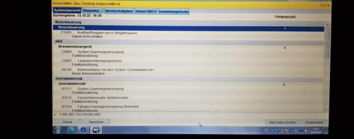

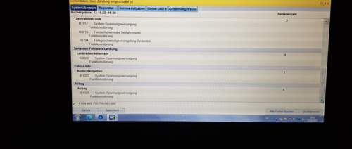

Fehlercodes sende ich euch mal mit. Wäre wirklich dankbar für jeden Hinweis.
Fehlercodes 1
Fehlercodes 2

Wurde deine Lima überprüft ob diese deine Batterie genug läd?
Habe ich kurz auch gedacht, aber es werden keine Symbole im Kombiinstrument angezeigt
Bitte einmal die Spannung der Batterie messen. Verbinde das rote Kabel des Multimeters mit dem Pluspol deiner Autobatterie und das schwarze Kabel mit den Minuspol. Wieviel Spannung liegt bei ausgeschalteten und laufenden Motor an?
@Volvi
Dank des Lademanagementsystems kann Dein angedachter Test funktionieren, muss aber nicht.
@WolfgangN-63
Ja, man kann dann immer noch weitere Tests durchführen. Es ist erstmal wichtig zu wissen, ob die Batterie überhaupt genug Saft hat und ob dort Ladestrom ankommt. Auf den Bildern oben rechts, steht zumindest 11,4 und 11,5 Volt, wenn das die Spannung der Batterie ist, dann wird die scheinbar kein Ladestrom bekommen.
@Volvi schrieb am 21. Oktober 2022 um 13:30:20 Uhr:
@Volvi
Und die Batterie bald wieder leer wenn der Motor läuft und nur 11,5 Volt anzeigt.
Dürfte wohl die Lichtmaschine sein die hinüber ist.
@hwd63
Du würdest also einfach die Lima, ohne eine Funktionsprüfung durchzuführen, durch eine neue ersetzen?
