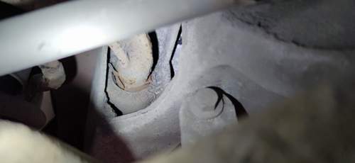

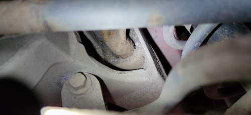

Also ich denke der/die Schuldigen sind gefunden. Vorne rechts ist das Traggelenk hinüber. Und Hinten sind die vorderen Lager der oberen Querlenker durch (siehe Bilder). Heißt einmal Achse raus ???
Schon etwas verwunderlich, wenn du schreibst, dass ja die Querlenker vorn vor knapp 2 Jahren neu kamen. Hast du dann die alten Traggelenke wieder eingebaut?
Und zur HA: Ob die „Achse raus“ muss, wirst du bestimmt am besten wissen, denn du hast ja das Fahrzeug direkt vor der Nase.
