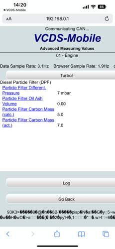

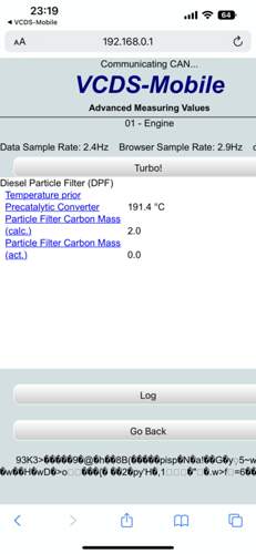

Hier zwei Screenshots. Das mit calc. 5.0 act. 7.0, war vor dem reinigen und überholen. Der Wert act. ist hier leider noch nicht sehr extrem. Normalerweise war der Wert act. bis zu dem Dreifachen zu dem Wert calc. Habe aber davon leider kein Screenshot mehr.

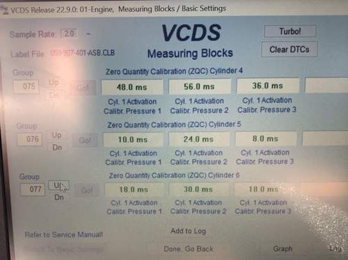

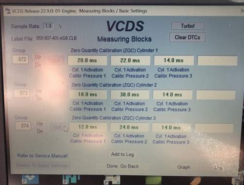

Habe auch noch Screenshots von den Injektoren, vor dem Wechsel gefunden. Vielleicht kommen die hohen plus Werte, von der schlechten Luftzufuhr. Hatte damals versucht die Injektoren mit Diesel Zusatz zu reinigen. Die Werte änderten sich kaum.
@Daniel9 schrieb am 24. Mai 2023 um 08:52:45 Uhr:
Vielleicht kommen die hohen plus Werte......
Da ist nur der Zyl Nummer vier aus dem Ruder gelaufen mit 48 im ersten Wert, die anderen sind sehr unauffällig.

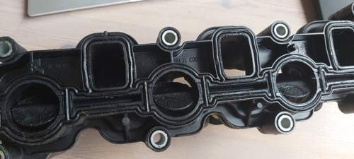

Erstmal vielen Dank für die Info und die Rückmeldung zur Fehlerursache. Es gibt gerade für diesen Fehler „Rußmenge (MWB 104, 2. und 3. Feld) steigt überproportional schnell an“ immer wieder Meldungen, aber bisher habe ich keinen wirklichen Lösungsansatz gesehen. Dafür schon mal ein Danke.

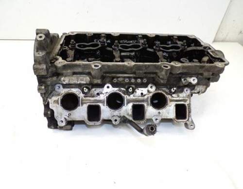

Nochmal zu meinem Verständnis, vielleicht auch anhand meiner Fotos: Du sprichst von den rechteckigen Öffnungen in den Saugrohr- (bzw. Drall-) klappen, die im Normalfall etwa 2 x 3 cm groß sind und bei Dir aufgrund der Rußablagerungen an den Seitenwänden auf etwa 1 x 1 cm geschrumpft sind, richtig?
Wie muss ich mir das im Zylinderkopf vorstellen?
(...) von Oberseite Drallklappen Gehäuse bis runter zu den Einlassventilen fast vollständig verkokt. Der Luftkanal hatte vielleicht nur noch eine Größe von 10x10mm. (...)
Heißt das, Du hast die Drallklappen vom Zylinderkopf abgebaut und dann gesehen, dass der Einlasskanal bis zum Ventil ebenfalls zugerußt war, bis auf einen Schacht von etwa 1 x 1 cm ? Oder kam diese Verengung nur in dem Bauteil der Saugrohrklappe vor, und im Einlasskanal im Zylinderkopf waren nur geringe Ablagerungen von etwa 1 mm?
Hast Du eventuell auch Fotos?

Ich fahre überwiegend Kurzstrecke im Stadtverkehr. Sicherlich nicht gerade förderlich für den DPF und die Regeneration. Meine Drallklappen, sahen nach der Reinigung in etwa so aus wie auf deinen Fotos. Habe die Drallklappen abgenommen und die Verkrustung an den Drallklappen und dem Zylinderkopf gesehen. So wie ich gesehen habe geht jeder Kanal zu einem Einlassventil. Der Runde Kanal inklusive Klappen bis runter zu den Ventilen war an der Wand nur leicht rußig. Der Viereckige Kanal war durchgehend von in dem Drallklappen Gehäuse bis runter zu den Ventilen verkrustet. Er war wirklich fast zu 2/3 dicht. Habe leider keine Bilder gemacht. Die Verkokung war sehr hart. Musste mit dem Schraubenzieher die Verkokung grob abschaben und die Bröckchen ausgesaugt. Den Rest habe ich mit Intake Cleaner aufgelöst.
