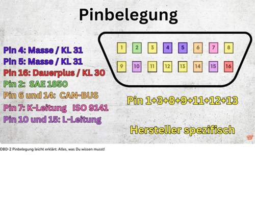

Hallo!
Ich erhoffe mir in diesem Forum Hilfe und Anregungen hinsichtlich folgendes Problems:
Mein Fahrzeug wurde am 20.11.2023 bei der DEKRA zur HU/AU vorgeführt. Ich erhielt keinen Bericht, weil der Vorgang überhaupt nicht beginnen konnte.
Laut Aussage des DEKRA Prüfers konnte keine Verbindung mittels Diagnosegerät und Fahrzeug (OBD2 Steckverbindung) hergestellt werden.
Das verwundert mich, weil das Fahrzeug im Betrieb einwandfrei funktioniert und kein Ausfall der Elektronik bemerkbar ist. => Kann das sein?

Es sollte geprüft werden ob die Spannungsversorgung an der OBD
Buchse gegeben ist.
Mit was liest du denn aus? 1.4er sind zickig über can und K Line, würde aber egal wann immer can bevorzugen

Kann ich mich für die Messung der Spannungsversorgung an der "normalen" Pinbelegung orientieren oder weicht das bei Golf V Typ 1k hier ab. Welche Pins müsste ich nehmen?

Pinbelegung
Ich vermute mal die DEKRA nutzt einheitlich AVL. So zumindest bei uns. AVL ist manchmal etwas zickig, ich kriege ständig Berichte wo angeblich nichts ausgelesen werden konnte. Gehe ich dann mit Hella Gutmann ran ist alles auslesbar!
Auch werden nicht gerne Updates vom Personal gemacht, denn geht was schief ist das für die ein enormer Aufwand, also wird es lieber gelassen, so lange es geht. Vom Geräteausfall ganz zu schweigen...
Dh es muß nicht zwangsläufig am Auto liegen. Daher, wenn die Möglichkeit besteht den selber auslesen in ALLEN Systemen. Geht das, liegt an deren Gerät.
@goldfire schrieb am 23. November 2023 um 23:30:18 Uhr:
Die Belegung ist immer gleich für die Spannungsversorgung.(Pin 16)
So wie auf der Abbildung zu sehen.

Update
Dankend habe ich die Tipps umgesetzt.
Dabei habe ich keine Fehler finden können.
Sodann habe ich den Wagen bei einer Werkstatt abgegeben.
Der Wagen konnte ausgelesen werden. Allerdings erst, nachdem das Fahrzeug manuell im Diagnosegerät gesucht wurde.
Einen Defekt im engeren Sinne konnte die Werkstatt nicht feststellen. Die Diagnose lässt sich einwandfrei ausführen, aber halt erst nach manueller Suche des Fahrzeugs im Diagnosegerät.
Wichtig für Leute, die mit diesem Problem konfrontiert sind: Mir wurde mitgeteilt, dass wenn die Verbindung überhaupt nicht möglich ist, dann würde das Diagnosegerät dies als Fehler anzeigen.
