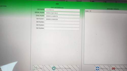

Ich möchte gerne einen Volvo Verstärker mit SUB nachrüsten (habe die Teile neu gekauft).
Mein Problem ist, dass Volvo die notwendige Software nicht auf den Verstärker aufspielen kann da mein Fahrzeug nicht untersützt wird.
Das geht nur bei Fahrzeugen die ab Werk mit Premium Sound ausgeliefert worden sind.
Dort gehts problemlos den "AUD reload" zu starten.
Wenn jemand Lust und Laune mich bei so einer Aktion zu untersützten bitte melden.

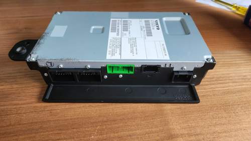

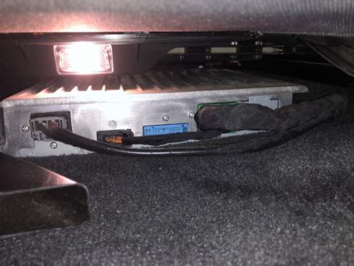

Hat der Verstärker unter dem Beifahrersitz einen Sub Ausgang? Der ist rechts vom grünen Stecker.
SUBs gibts bei Volvo interessanterweise zu einem fairen Kurs. Habe 400 Euro bezahlt.
Ich wusste bis gerade nichtmal, dass der Verstärker unter dem Sitz ist :-)
Rechts neben dem Grünen Anschluss ist bei mir nicht belegt, bzw eine kleine Metallblende drüber…

So sieht das bei mir aus
70be5a02-fb79-4dca-849f-96918ab766ea
Also kein Sub Anschluss.

@Ichoderdu Du hast die Ausführung ohne Subwooferausgang. Ich denke es wäre möglich die Version mit Ausgang nachzurüsten - so wie ich es machen will.
Mir ist aus verlässlichen Quellen bekannt das es geht.
Ich habe ja auch problemlos von High Performance auf Premium Sound aufrüsten können.

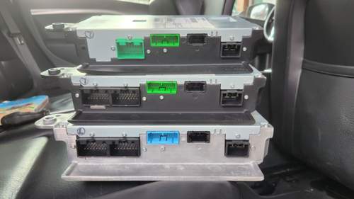

So, es ist endlich vollendet!!
Habe jetzt auch in meinem XC70 (2012) Premium Sound mit SUB verbaut.
Die Suche nach einem geeigneten Verstärker war heftig und sehr langwierig.
@HK1503 Danke für deine Unterstützung aber dein AMP von 2015 passt leider nicht in ein 2012er Auto.
Volvo hat da die Software geändert wegen Sensus Connect.
Bin in Schweden fündig geworden (nach 1 Jahr Suche!). Die Teilenummer war falsch angegeben sonst wäre das Teil sicher schon verkauft worden. Extrem rar diese Verstärker.
Aber jetzt funktioniert alles.
Wenn jemand auch seinen Wagen mit Premium Sound "aufpeppen" will - ich habe zwei passende Verstärker.
1x 5.0 AMP für MJ 2011-2014 (altes Sensus) OHNE Sub
1x 5.1 AMP fpr MJ 2015-2016 (Sensus Connect mit Weltkugel) MIT Sub

Unterm Strich habe ich viel gelernt bei der Sache.
Die Teilenummern sind ein völliger Irrgarten und man muss sehr genau wissen war man braucht.
