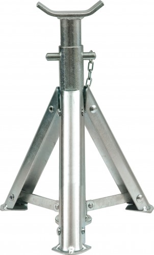

Was für eine "Aufnahme oben" meinst du genau Cap? Beim E36 sind ja die leicht konischen, runden Gummis drunter und bei den Böcken ist die Auflagefläche doch entsprechend geformt oder? Sieht zumindest auf dem Bild so aus... Und nein ich würde ihn dann auf alten Reifen stehen lassen die ich noch im Keller rumliegen hab (DOT 02 also schrottreif 😁) Naja der finanzielle Aspekt ist eigentlich zweitrangig, möchte es einfach mal selbst gemacht haben (schraube gerne) und nicht für jede Kleinigkeit in die Werkstatt karren...

Ich hab zwei davon: Klick
Hier kann beim rumreißen an ner Schraube das Fahrzeug aber abrutschen,eben da,wo nix hochgebogen ist.....
Wäre der Aufnahmeteller nun so geformt,das er wie ein Teller aussieht,dann würde die Wagenheberaufnahme unverrückbar da drin liegen und man könnte an der Schraube rumreißen.
Denn umkippen wird der Bock so schnell nicht.....aber abgerutscht ist die Wagenheberaufnahme schnell von diesem schmalen Winkelblech.....
Und wo das Ding dann hinschlägt,wird es nix mehr zum abstützen finden,weil das alles dünnes Blech ist,das keine 500-1000kg aushält....
Ebenso sieht es mit dem Wagenheber aus....man kann ja nicht kalkulieren,wohin das Auto rutscht.....
Ich benutz die Böcke nur dann,wenn ich bspw. Bremsscheiben und Beläge tausche.Niemals wenn ich unters Auto muß.Da kommt die Kiste auf ne Hebebühne oder auf die Auffahrrampen,sofern kein Rad ab muß.
Wenn ihr so mutig seid und euch untes Auto legt,während nur diese Böcke und ein Hydraulikheber dunterstehen,bitte,das werd ich euch ned verbieten.Dann arbeitet aber zu zweit,damit der andere noch den Rettungswagen alarmieren kann.....

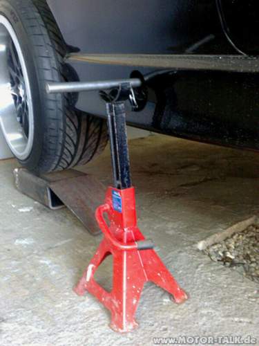

Das mit den Unterstellböcken geht schon. Am besten mit dem originalen Wagenheber aufheben. Zur Sicherheit am besten einen Reifen und Holz unters Auto legen 😉
Ich finde diese Variante gut
E36-aufbocken2
Hm also im Prinzip erst hinten links hoch, Bock drunter dann vorne rechts hoch und Bock drunter dann Reifen beidseitig unter die Schweller und dann drauf losschrauben? Ja könnte in der Tat klappen... Und wegen dem Wegrutschen, würde es da helfen wenn man auf den Aufnahmeteller vom Bock so eine Anti-Rutsch-Gummi-Matte drunterlegt? Kann morgen mal ein Bild posten, das sind so Gummimatten welche aus alten Gummischnipseln gepresst wurden (werden z.B. zur Transportsicherung von Edelstahlblechen eingesetzt damit die bei ner Bremsung nicht das Führerhaus vom LKW zerlegen indem sie aufeinander rutschen).
