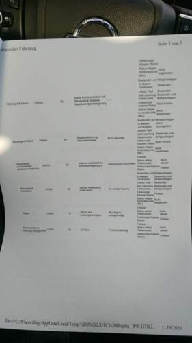

Heute ist auf der Autobahn 2x das Notlauf Programm gekommen.
Bin ca 120KM/H gefahren und dann ist beim beschleunigen die Meldung "Fahrzeug demnächst warten" für 2sek gekommen. Direkt dabei Notlauf Programm.
Nach dem Ausschalten und einschalten war alles normal wieder.
Das zweite Mal ist es Bergauf passiert, bei gleicher Geschwindigkeit und mit Tempomat.
War bei Opel und haben es ausgelesen.
Fehler sind im Anhang. Der KFZ Meister sagte, die Fehler sind nicht einem eindeutigen Problem zuzuordnen.
Es war nichts im Motorraum, also Marder etc...
Auf der Bühne war auch nichts festzustellen.
Der KFZ Meister sagte, nur intensive Diagnose hilft.
Wer hatte ähnliche Probleme bzw die Fehlermeldung?
P0234
P0403
P0108
P0193
P2100
P1553
U023A
P0404
Vielen Danke...
Fehler
Fehler
Fehler

Ist da vielleicht die Stromzufuhr zu niedrig? Bei so vielen verschiedenen Fehlern. Oder Masseproblem!?
Ich lese unten was von Chiptuning. DFas hat bvei meinem BiTurbo zu Problemen verschiedener Sensoren und es Partikelfilters und Reparatur geführt. Tuning rausnehmen und alles prüfen lassen wäre mein Rat.

So richtig ergeben die Fehler keinen Sinn. Hatte Gehoft, ein Schlauch ist gerissen.
Auf den Schlauch hatte ich auch getippt. Schau mal in älteren Foren gibt es hier auch schon das Problem. Vielleicht kannst du dir ja ein paar Tipps holen.

Hallo ich habe soeben mein Problem gefunden, es ist ein Riss im Schlauch. Beim Opelhändler schon bestellt, wird aber wohl erst Ende der Woche kommen, da er aus dem Ausland kommt. Habe nun mit einem Provisorium das Loch geflickt und siehe da ich kann wieder Gas geben. Habe noch etwas von einer teuren Trittschalldämmung übrig gehabt und diese kurzerhand mit vier Kabelbinder umgelegt und festgezogen. Bis zum Austausch wird es hoffentlich halten.
Turboschlauch?
Ja
