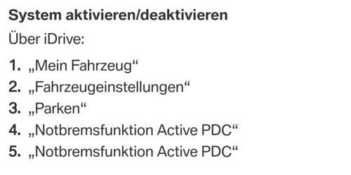

Moin Moin,
ich finde es einfach nicht: wo/wie schalte ich die Notbremsfunktion ab?
Danke im Voraus.
Steht in der BA, s. Anhang. Gibt es auch im Auto und als App...🙄

@JoernM schrieb am 27. Januar 2018 um 09:52:33 Uhr:
Moin Moin,
Danke im Voraus.
Hier:
Über iDrive:
1. „Mein Fahrzeug“
2. „Fahrzeugeinstellungen“
3. „Parken“
4. „Automatische PDC-Aktivierung“: Nur bei
entsprechender Ausstattung.
5. „Automatische PDC-Aktivierung“
Die Einstellung wird für das momentan ver?
wendete Fahrerprofil gespeichert.

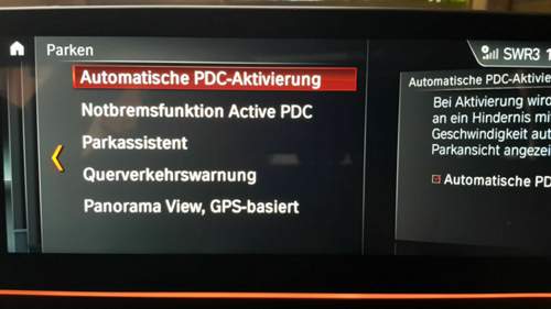

Moin,
also: „Automatische PDC-Aktivierung“ und „Notbremsfunktion“ sind doch 2 unterschiedliche Dinge, oder ???
Den von ChrisM550 geposteten Menüeintrag gibt es bei mir nicht :-(.
Automatische PDC-Aktivierung dagegen schon.
@JoernM schrieb am 28. Januar 2018 um 14:06:41 Uhr:
Moin,
Ja, das sind zwei unterschiedliche Einstellungen. Müssten zwei Einträge sein und zwei Häkchen.
Moin,
Hier noch ein Foto der Einstellungen:
