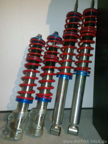

So Leute hab jetzt das Fahrwerk bekommen.Schaut ihr hier =)
260920091787

So nun zum Fahrwerk: Haben 4 Stunden zum einbauen gebraucht:mad:
Grund => Bei den hinteren beiden Federbeinen sind jeweils die Schrauben zur Achse hin abgebrochen weil sie so vergammelt waren. Das hat natürlich viel zeit gekostet diese dann trotzdem noch raus zu bekommen.
Zum fahrverhalten kann ich noch nicht viel sagen bin erst 3 -4 km gefahren. Aber ersten eindruck: recht hart aber geht noch in ordnung...ist in etwa so wie vorher. Fährt sich aber irgednwie angenehmer:) die polter Geräusche wenn man langsam ober unebenheiten fährt sind auch weg:)
Einzigstes Manko: Hinten sind standartmäßig relativ große Federwegsberenzer drin(2 Stück ca.5cm(einer)) und ich hab das Gefühl wenn ich schnell über unebenheiten fahre fängt er hinten an zu springen...is vielleicht auch nur Einbildung. Ich muss erst mal ein paar Km fahren das sich alles legt und "weich" wird. Dann kann ich genaueres sagen.
Zu der höhe: Haben es so in etwa eingestellt wie vorher...wird sich ja noch bissel legen.
Naja werde aber nochmal Bericht erstatten...
Werde jetzt erst ma paar hundert Km zurück legen
Dann Spur einstelle
Dann eintragen lassen:)
Themenstarteram 3. Dezember 2009 um 20:30
So das Fahrwerk wurde jetzt nochma komplett ausgebaut und alle Federwegsbegrenzer auf nur noch 1cm höhe runter geschnitten weil ich(vor allem hinten) gehoppelt bin wie ein Hase. Jetzt is alles Top!
