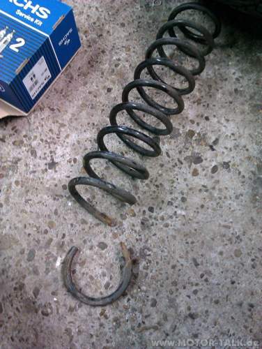

seit ein paar Tagen habe ich ein Knacken und Quitschen an der Hinterachse (rechts). Ist nicht oft und auch nicht sehr laut, aber es ist da.
Heute habe ich dann mal den Reifen runter gemacht und geschaut was da los ist (siehe Bilder). Schaut so aus als ob die Fahrwerksfeder verbogen wäre... Ich glaube das ist schon lang so... die blanke Stelle ist mir bei einem Reifenwechsel schon mal aufgefallen, hab mir damals aber nix dabei gedacht.
Die Feder ist zum Rad hin gebogen, es ist aber noch ca. eine Handbreit Platz.
Kann das auch der Grund dafür sein, warum mein Elch lieber ein bissl nach rechts fährt als geradeaus? Das ändert sich interessanterweise je nach Beladung.
So, was mach ich nun mit der Feder? Ich vermute mal die muss raus...

Das sieht auch ganz danach aus, als ob die Kolbenstange des Stoßdämpfers noch mit verbogen oder sogar gebrochen ist.
Solange die Feder nämlich vernünftig geführt ist, biegt es die nicht einfach so seitlich weg, es sei denn sie ist durch gebrochen - da nach sieht es aber auf den Fotos nicht aus.
Auf jeden Fall müssen die neu und wenn meine Vermutung stimmt, dann natürlich auch die Dämpfer gleich mit.
Sind ja eh schon ein paar Tage drin, so wie das alles aussieht.
Und das dein Auto in alle Richtungen fährt, nur nicht mehr geradeaus ist klar, da ja Sturz, Nachlauf und Spur der HA überhaupt nicht mehr stimmen. Also hier solltest Du schnellstens tätig werden, da das sehr gefährlich aussieht und dir auch ganz weg brechen kann.

Um die Story zu beenden, hier mein Abschlussbericht:
Die Bestellung/Lieferung der Teile hat gut geklappt, hat auch alles ins Auto gepasst.
Die Feder war nicht verbogen (meine KFZler-Freunde haben gesagt, dass das gar nicht geht), sondern war ganz unten gebrochen.
Tja, jetzt is wieder alles gut, der Elch fährt sich wieder super. Nur das mit dem Nach-Rechts-Fahren ist noch nicht weg, hat wohl andere Gründe.
Danke für all Eure Hilfe 🙂

Hey Mattes,
danke für die Rückmeldung!
Dann lag ich ja mit meiner ersten Vermutung gar nicht so falsch. War nur auf den Fotos nicht zu erkennen, dass die Feder gebrochen ist.
Was mich noch interessieren würde; wie ist denn das Fahrverhalten mit dem Bilstein Fahrwerk???
Hast Du mal eine vernünftige Achsvermessung durchführen lassen wegen des "nach rechts ziehen"?
DOIT
Servus,
ja es war nicht zu erkennen dass die Feder gebrochen war. Wir habens erst gesehen nachdem wir die alte Feder ausgebaut hatten.
Das Fahrverhalten ist spitze! Das Auto liegt jetzt ganz ruhig auf der Straße (gut, im Vergleich zu der gebrochenen Feder is das kein Wunder...). Macht richtig Spaß damit zu fahren 🙂
Das Fahrwerk ist jetzt auch bisschen härter, ist ja auch nicht unbedingt verkehrt.
Das mit dem "nach rechts ziehen" liegt wahrscheinlich an den Bremsen. Wenn ich ganz leicht bremse, fährt er schön brav geradeaus.
Jetzt wo das Auto nicht mehr so schwammig fährt, konnte ich das recht gut feststellen.
