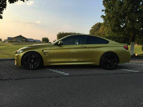

Guten Morgen M4 /M3 Gemeinde :)
War gestern beim eintragen von den AC-Schnitzer Federn & H&R Spurplatten.
Habe alles eingetragen bekommen.
AC-Schnitzer vorne ca.25-30mm hinten ca.15mm.
H&R Spurplatten vorne 20mm Achse, hinten 30 mm Achse.
Habe alles ohne Probleme eingetragen bekommen.
Das Fahrzeug sieht jetzt Perfekt, sieht stimmig aus und fährt sich super.
AC-Schnitzer kann ich nur weiter empfehlen.
Noch paar Bilder...

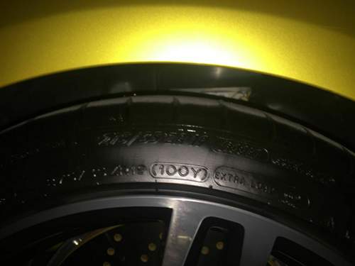

Hier noch Daten die ich zusammengetragen habe:
BMW 19" M4 – Styling M437
Vorne 9J x 19 ET 29 -> +20mm mit Spurplatten
Hinten 10J x 19 ET 40 -> +20mm mit Spurplatten
Vorne 255/35 R19 92Y
Hinten 275/35 R19 100Y
am 25. August 2015 um 14:03

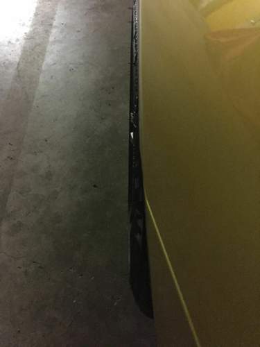

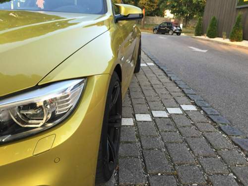

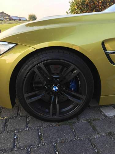

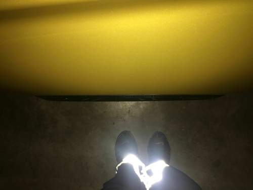

Heisst aber im Umkehrschluss, dass wenn er voll einfedert, er hinten schleifen würde mit 30mm !?
Nein... Überhaupt nicht ich mach mal 2-3 Bilder... Nahaufnahme...
Hier noch die Bilder...

der steht ja locker über den kotflügel,
@fliese50 schrieb am 25. August 2015 um 19:06:26 Uhr:
Das kommt drauf an wie man ein Foto macht, er setzt nicht auf beim TÜV wurde ausgiebig getestet.... Ich selber bin auch schon 250 gefahren über Bodenwellen nix passiert...

das muss dann von hinten ja richtig böse aussehen, und da hast du an den kotflügeln was machen müssen?
Wenn ich die Bilder sehe, dann ist 15 bzw. 30mm hinten mir zu heikel. Voll eingefedert muss das einfach schleifen !!
Ich denke 12mm für hinten die absolut TOP !!
@fliese50 schrieb am 25. August 2015 um 20:50:47 Uhr:
Nein um gottes Willen!!! Nicht bei nen M4!!!
Da schleift gar nix weil der M4 nach innen einfedert..
Wie gesagt wurde vom TÜV alles geprüft.
Sieht Hammer aus Bilder von hinten folgen noch :)
