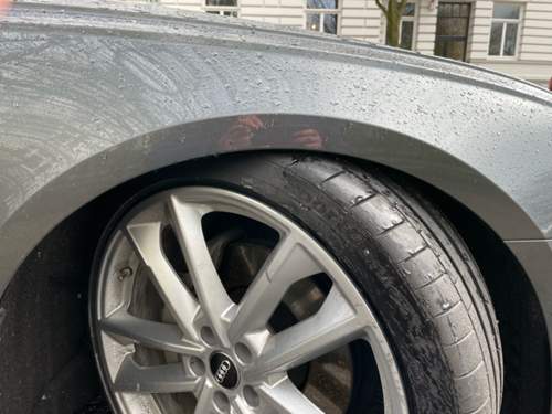

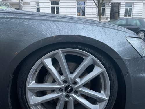

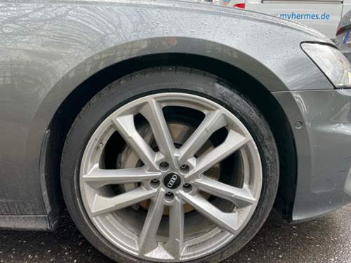

Eine Frage zum Luftfahrwerk: in letzter Zeit meldet das Auto immer Störung Fahrwerk o.ä. Das geht entweder nach 20er weg oder einmal ausmachen. Da ist mir aufgefallen, dass es wie in Bild 1/2 aussieht, wenn das Auto ein paar Tage nicht bewegt wurde.
Direkt nach einer Fahrt wie Bild 3.
Ist das normal?
Das das Auto absackt, war bei mir auch so. Aber nicht so extrem wie auf deinen Bildern.
Da darfst du mal zu deinem --:) fahren. So was Ähnliches hatte ich auch mal. Damals wurden Kompressor und Steuergerät getauscht.
Danke, ich glaub das mach ich mal. Heute gesehen, dass es rechts auch mehr ist als links
