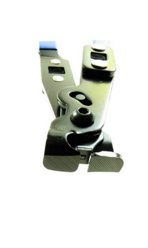

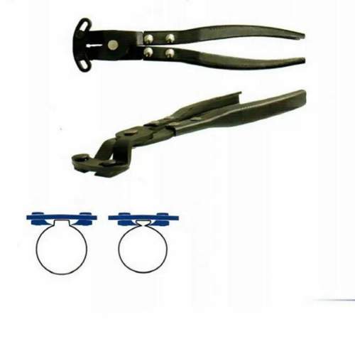

Kommt man da gut von unten dran oder geht das auch wenn man den reifen ab hat von dort?
Welche Zange wäre vom Winkel und Platz besser dran zu kommen wegen der Schelle der Manschette?
.jpg
