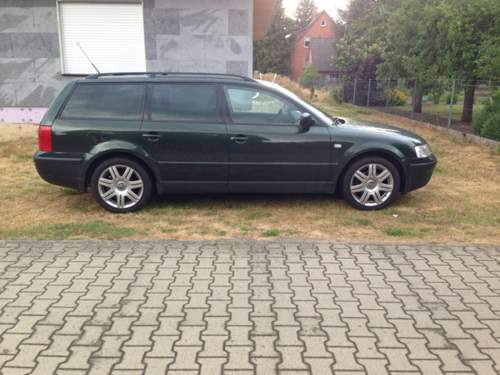

weis wer von euch wo ich ein originales sportfahrwerk her bekomme?
Passat 3bg Variant 1,9tdi
Frontantrieb?

Erstmal danke für deine Mühe. Werde übernächste Woche Montag mit einem Kumpel schrauben. Dann schauen wir mal, ob das absolut nicht geht.
Letzte Frage: wenn es nicht passt, nehme ich Eibach und AL-KO Dämpfer.
Die Federn gibt es ja für 4motion (kann ja sicherlich die vom 3BG nehmen?). Müssen die Dämpfer auch speziell 4motion sein? Hatte darüber nichts gefunden auf die schnelle.
@exgubblah schrieb am 11. Juni 2015 um 21:09:06 Uhr:
du muss schon die Eibach Federn nehmen mit der Nummer: E8565-140, diese haben eine ABE für genau deinen Bock.
Und ja Natürlich brauchst du bei einem 4Motion hinten andere Dämpfer.
der 4Motion hat ja hinten eine Federbein, sprich Dämpfer und Feder zusammen, beim 2WD ist der Dämpfer extra und Feder sitzt daneben.
frag mal bei Car-Bock nach den 4Motion Dämpfer für hinten. der hat die AL-KO immer günstig im Angebot.

@marccash schrieb am 11. Juni 2015 um 19:48:07 Uhr:
Warum machst nicht einfach eine Komplett abnahme, in deinem Fall eine Einzelabnahme für die Felgen - Fahrwerkskombination. verstehe nicht ganz wo das Problem ist.
Denk nur daran das in manchen Gebieten es nur der TÜV darf und in machen gebieten nur die DEKRA.
z.B. hier im Ruhrgebit darf die DEKRA nur änderungsabnahmen machen, der TÜV darf auch Einzelabhnahmen durchführen.
In Thüringen ist es genau andersrum.
Genau 🙂
Einzelabnahme Felgen,Reifen und Fahrwerk ca. 150€.
Dann noch in die Papiere eintragen lassen,ca. 15€ und fertig.

Kleines Update zum Schluss. Heute eingebaut neue Querlenker, sowie das originale Sport FW. Hat alles ohne Probleme gepasst. Einzig die Domlager mussten vom 3B sein.
