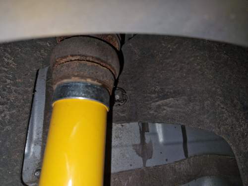

Kann mich jemand bitte Aufklären die Funktion der Federn/Stoßdämpfer und Anschlagpuffer. Mit der Zeit habe ich gelernt um etwas zu reparieren sollte man erst die Funktion wissen wie etwas überhaupt Arbeitet. An meinem Audi A6 4G quitschen die Anschlagpuffer, weil ich der meinung war das es an den Dämpfern und Federn kam habe ich diese erneuert allerdings quitschen weiterhin vorhanden. Die Anschlagpuffer und Federbeinstützlager sind die alten...zudem nach der Einstellung des Gewindefahrwerks ist hinten rechts immer tiefer als die anderen.meine Frage 1: im Stand werden die Anschlagpuffer belastet?
2: Könnte es sein das die Anschlagpuffer ausgeleiert sind und somit die seite, die immer tiefer ist durch die Anschlagpuffer nicht höher eingestellt werden können?
3: wie und wo werden die Anschlagpuffer gefettet oder geölt?
Danke im Vorraus

Quietsch oder Knarz Geräusche?
Wann tritt es auf, während der Fahrt bei Unebenheiten oder eher noch beim z.b. Abbiegen ?
_______
Bekannter sein Q2 aus 2020 wurde im selben Jahr mit Federn 35mm Tiefergelegt, seit rund halbes Jahr Knarzt es an der HA
Mein 2012ér A4 hab ich 2016 35mm Tiefergelegt.
Seit rund 2 Jahren Knarzt es vorne was sich mit der Zeit etwas Verstärkt hat.
Seit Anfang des Jahres knarzt es auch hinten.
Nichts auffälliges am FW, Querlenker, etc. alles i.O.
i.d.R. tritt das Knarzen bei unser beiden nur dann auf wenn die Karosse Quer Belastet wird, beim Abbiegen und gleichzeitig Bordstein rüberfahren z.b., dabei reichen auch nur 2Km/h aus, die Karosse/Federung wird auf jeden fall nicht dermaßen belastet das es auf dem Anschlagpuffer anliegt.

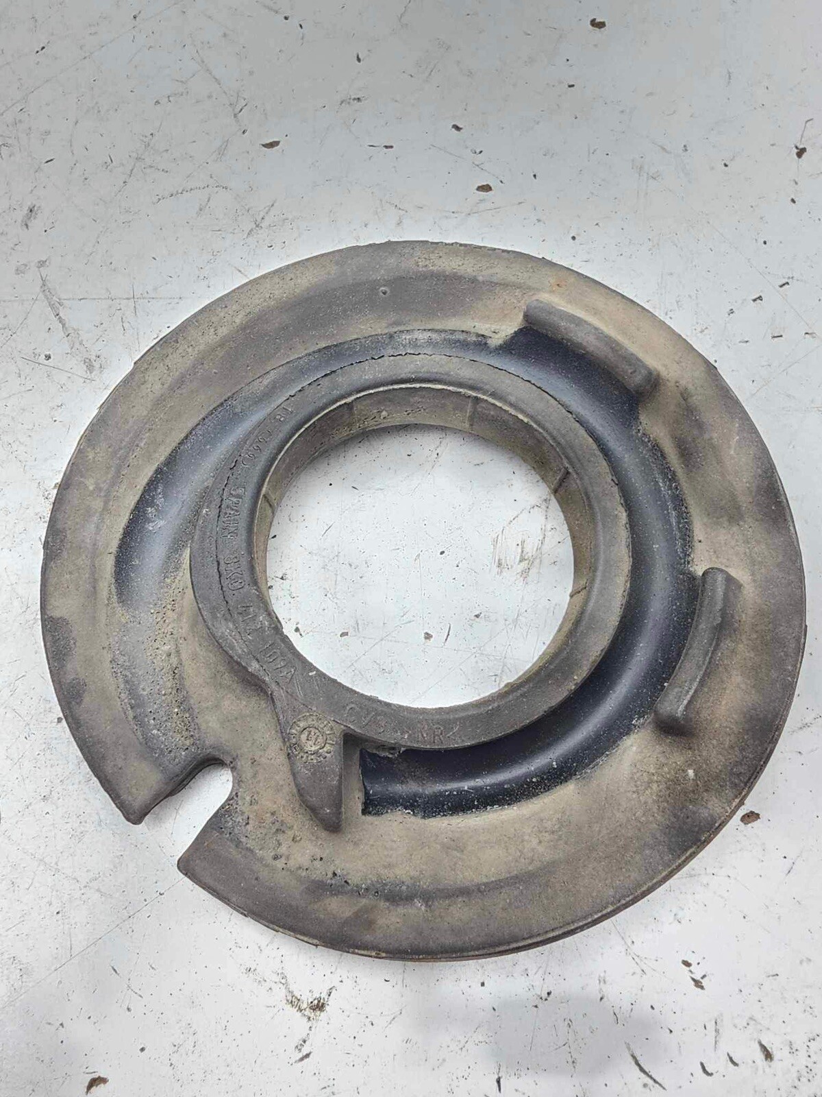

Vermutlich wird es an der "Lagerung" der Dämpfer liegen, Domlager z.b., vielmehr jedoch denke ich die Federauflage als Verursacher, diese sind aus Gummi.
Federauflage HA:
https://i.ebayimg.com/images/g/8zkAAOSwwKRkfe3R/s-l1600.jpg
Fedrauflage VA, 2 Pro Feder;
https://i.ebayimg.com/images/g/ap4AAOSwtcdkxzm9/s-l1600.jpg
Domlager VA;
https://i.ebayimg.com/images/g/dkkAAOSwvERcGjNa/s-l1600.jpg
Domlager HA;
https://i.ebayimg.com/images/g/1coAAOSwBr1kdNtW/s-l500.jpg
