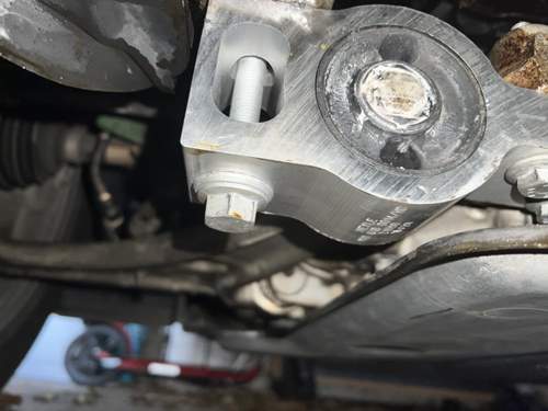

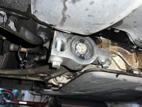

Hallo Liebe Community,
mein Fahrwerk ist leicht am schaukeln. Merken tue ich das besonders bei Wind an der VA. Mein Auto ist BJ 2014 Laufleistung 200.000km. Will auf Verdacht nichts tauschen. Gibts Erfahrung oder Empfehlungen.
5 Antworten
Stoßdämpfer? Kann man leicht selber prüfen.
Themenstarteram 3. September 2023 um 19:15
Hey,
@Semmelb wie das?
Drücke mal an jeden Rad das Auto nach unten, nehme schlagartig weg. Das Auto darf nicht nachschaukeln.
Themenstarteram 5. September 2023 um 15:12
Macht es auch nicht. Ist sehr straff. Alle vier getestet

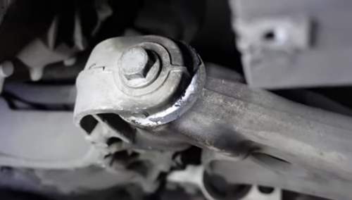

@HIS1985: Wie sehen die vorderen und hinteren Querlenkerlager an der Vorderachse aus?
Anbei Beispielbilder…
