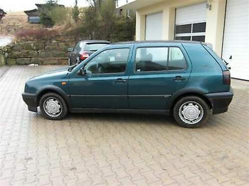

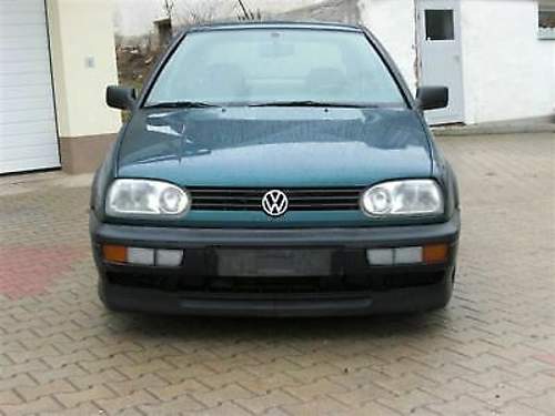

hallo
alle zusammen mein g3 steht noch auf seinen Werks-Stoßdämpfer
und soll jetzt ein Fahrwerk bekommen dachte da an 40/40 oder 60/40. weiß aber
nicht genau wie was aussieht. so das es nicht übertrieben ist und das wichtigste Fahrbar ist also nicht zu tief, schöne gerade linie und keine keilform.
Meine Reifen Sind 195/50 R 15
die Radkasten möchte ich nicht ziehenlassen!!!
Fotos von euer g3 und mit Angabe der tiefe und kleine Tipps währen somit sehr nett

Hey, mach mal vorher paar Bilde rund nachher.
Um die Tieferlegung nachzuvollziehen, kannst du vorher mal von der kotflügelkante bis zur Radmitte messen (vorne und hinten) und dann nach dem einbau nochmal. so sihest du genau wieviel er tifer geworden worden ist und ob die tieferlegungsmaße vom hersteller ungefähr stimmen.
greets b
Themenstarteram 13. Juni 2009 um 7:46
das könnte ich natürlich tun... meiner
Nur zum Vergleich.
Bei mir war es vorher vorne 350mm und hinten 360mm (ungefähr)
danach vorne 285mm und hinten 305mm (das wurde auch mit eingetragen)
Habe aber den GT mit den Plastikverbreiterungen.
Gruß B
Themenstarteram 13. Juni 2009 um 7:54
na die plasteverkleidung habe ich nicht sieht auch bei dem gelb nicht so aus
nochmal Bilder
Vorher
Nachher
Vorher

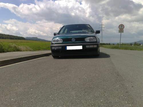

Themenstarteram 18. Juni 2009 um 8:13
so fw ist eingebaut und abgenommen
Einbau verlief ohne Probleme
hinten Kamm exakt 32mm tiefer
vorn ist es etwas mehr geworden 56mm
fotos vorher nachher im anhang

ich dachte du wolltest eher eine gerade Linie? Schaut hinten m.M.n. recht hoch aus? Hat das Fahrwek hinten Nuten? Würde ihn da ggf. noch 1 od 2 Nuten runterstellen, sofern der Radabstand nicht eingetragen ist. Ist aber nur meine Meinung.
So von der Gesamttiefe ist es das was du wolltest, oder? ANgebn stimmen also so etwa, oder was war das lt. Beschreibung? Wie fährt er sich so? Hast noch "etwas" comfort, oder ist der recht hart geworden. Das einfederverhalten kann sich in den ersten 2 Wochen schon noch etwas verändern. wenn die Federn mal etwas eingefahren sind.
