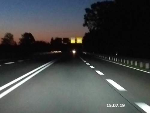

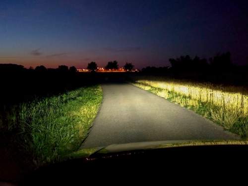

Themenstarteram 22. September 2019 um 8:41
Hallo Black-Sun,
Bezüglich der anderen Probleme:
Lichteinstellung:
Die Werkstatt hat 3 oder 4x überprüft und eingestellt, für mich war das Ergebnis jedes Mal absolut identisch schlecht (wie ein Fahrradlicht, welches direkt vorne auf der Fahrbahn aufhört). Links ca. 35m rechts ca. 45m dabei stark nach rechts ins Feld leuchtend. Wie gesagt, man versicherte mir, mehr gehe nicht, das sei absolutes Maximum, man werde mir wahrscheinlich nun aufblenden, es sei so in Ordnung, LED sei so, grenzt eben stark ab, machen sie doch das Fernlicht an usw.
Aufgrund eines Fehlers der Freisprechanlage (der Angerufene hörte mich nicht), ging ich zu einer anderen, weiter entfernten VW-Werkstatt. Das Mikrofon wurde sofort und erfolgreich getauscht. Bei der Gelegenheit wollte ich die LED-Scheinwerfer nochmals überprüft und auf Maximum eingestellt haben. Und siehe da, (bzw. siehe angehängte Bilder, alles Abblendlicht), die Leuchtweite ist nun zufriedenstellend, links ca. 55m, rechts 60-65m und vor allem auf meiner Straßenseite und nicht seitlich ins Feld leuchtend!
Lenkradschiefstellung und Linkslauf:
Das Lenkrad stand ab Werk etwas nach links, dies hat man über die Spurstangen korrigiert und das Auto vermessen. Nun steht das Lenkrad sichtbar nach rechts (s. Fotos) und das Fahrzeug zieht leicht nach links. Dann wurde nochmals geprüft, Fahrzeug nochmal vermessen, Probefahrt gemacht, alles soweit gut. Ein weiteres mal beschwerte ich mich, nun wurden die Räder von vorne nach hinten getauscht, Probefahrt gemacht und wieder alles für gut befunden. Natürlich steht das Lenkrad immer noch unverändert nach rechts, das Auto zieht weiterhin leicht nach links (um den Betrag wie das Lenkrad nach rechts steht). Auf meine erneute Beschwerde sagte man mir, man habe doch alles getan, Fahrzeug sei mehrmals vermessen worden und soweit gut, das sei alles nur minimal und nur weil man sich darauf konzentriere.
Ich habe bei der anderen Werkstatt beim Mikrofonwechsel und der LED-Einstellung den Service Mitarbeiter gebeten eine Probefahrt zu machen, um den Lenkradschiefstand und den Linkslauf zu beurteilen, es könnte ja sein, dass ich einfach zu penibel in der Sache bewerte. Gesagt getan, er befand es exakt wie ich und würde es an meiner Stelle nicht so belassen. Leider ist das Auto inzwischen älter als 6 Monaten und hat mehr als 5.000km drauf, somit kann diese Werkstatt nicht mehr mit dem Werk abrechnen.
Soweit mal der aktuelle Stand.
