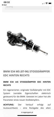

Es gibt in Polen die Firma Nagengast, die ueberholen Niveaudaempfer als auch EDC, aus der ganzen Welt schicken die Leute die Teile dahin, die sind darauf spezialisiert, notfalls drehen sie auch neue Spindeln.
https://nagengast.pl/de/ueber-die-firma/?wmc-currency=EUR
https://nagengast.pl/.../
videos https://www.youtube.com/user/puhnagengast
die ueberholen sogar die noch selteneren E34 M5 Niveaudaempfer.

Preise siehe Nagengast Link, Beispielangebote

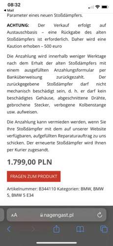

1 E34 Niveaudaempfer EUR 228 im Tausch + 200 Kaution fuer den alten
1 E31 Stossdaempfer EDC Hinten EURO 407 + 500 Kaution fuer den alten
Der Verkauf erfolgt auf Austauschbasis . Daher wird eine Kaution erhoben – 500 euro.
Der zurückgegebene Stoßdämpfer darf nicht mechanisch beschädigt sein, d. h. er darf kein beschädigtes Gehäuse, abgeschnittene Drähte, gebrochene Stecker, verbogene Kolbenstange usw. aufweisen.

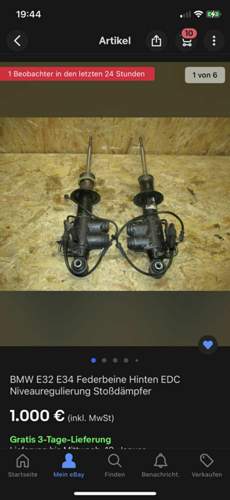

Gebrauchte EDCIII Daempfer werden im Auiktionshaus zu Wahnsinnspreisen angeboten, auch Niveaudaempfer.
Also 1000 EUR fuer die 2 Gebrauchten, die er oben im net gefunden hat, sind Standard, oder auch noch mehr.
Gibt ja keine neuen mehr, + gebrauchte selten, und bei EDC ist natuerlich auch Elektrik dabei, Steuerventile.
