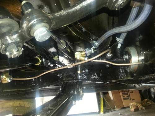

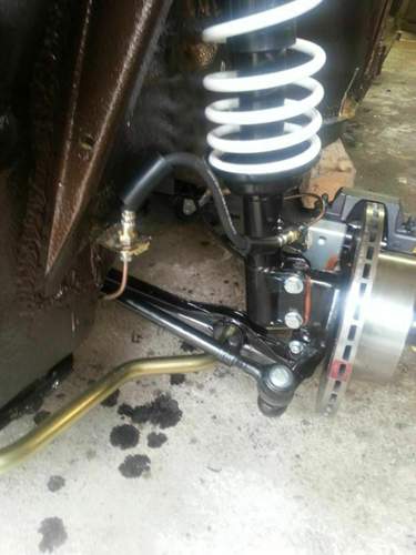

@MetalAndy
Hast du Bilder von deiner VA wegen der Querlenker?
Würde mich doch interessieren wie das bei dir ist.
Melde mich die Tage per PN wegen der Teile, will noch etwas warten ob sich jemand wegen den roten Konis an der VA meldet.
Anbei die Fotos. Ich finde gerade leider keine Besseren, ich hoffe sie helfen trotzdem.
PS: Der Bremslichtschalter ist auf dem Foto noch falsch montiert, der muss natürlich nach unten zeigen.
Gruß,
Andy
Themenstarteram 6. Februar 2020 um 10:59
@MetalAndy
Danke für die Bilder.
Ist dann so wie GLI geschrieben hat:
Hast die 2 Punkt-Aufnahme ab Bj. 8/73, somit passen bei dir die Metall-Querlenker.
Marc

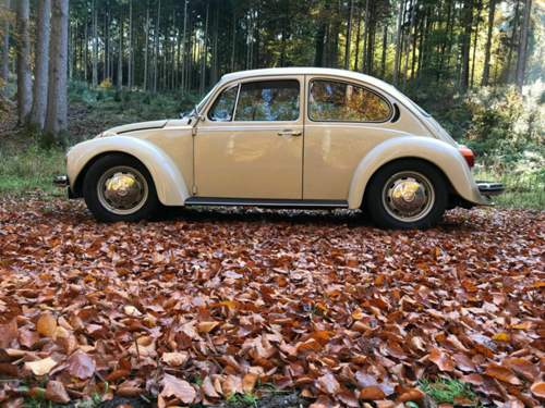

ich habe letztes Jahr die grünen 080 Kerscher auf meinen 1303 montiert mit roten Konis vorne. Er kam gerade 4.5 cm runter. Hinten gelbe Konis, ganz OK, könnte aber noch tiefer sein. Die 165er Reifen mit ET25 Felge schleifen vorne bei vollem Einschlag, man müsste mal den Falz umlegen. Sturz vorne ist gerade noch neutral.
Heute würde ich das Gewindefahrwerk von Kerscher nehmen, da es m.W. ein verstellbares Domlager hat, damit kann man den Sturz verstellen. Laut Kerscher ist das Fahrwerk auch H-fähig.
Philipp
Das mit dem verstellbaren Domlagern ist mit neu. Hast du da nähere Informationen zu?
H-Kennzeichen ist durchaus möglich, allerdings stehen dem Thema viele Prüfer skeptisch gegenüber. So jedenfalls meine Erfahrung.
Ich war persönlich dort und hatte lange mit dem netten Käferexperten dort gesprochen. Ich meine mich zu erinnern dass er von verstellbarem Sturz am Dom gesprochen hat, das geht mit den 080 Federn natürlich nicht, oder nur unten am Querlenker so weit es eben noch geht. Vielleicht habe ich ihn missverstanden. Jedenfalls würde ich heute die paar Euro mehr ins Gewindefahrwerk investieren.
Hier mal 2 Vergleichsbilder.
Das erste mit Federn, das 2. mit Gewindefahrwerk
Hast du noch Restgewinde ? Würde es mit schmaleren Reifen noch tiefer gehen ?
