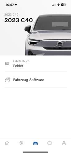

Heute keine Fahrtenbuchfunktion in der App. Server down?
.jpg
Könnt ich nicht sagen....
Screenshot-20230924
Bei Facebook gibt es schon mehrere Meldungen von C40 bzw XC40 BEV Fahrern. Evtl ein BEV Problem?

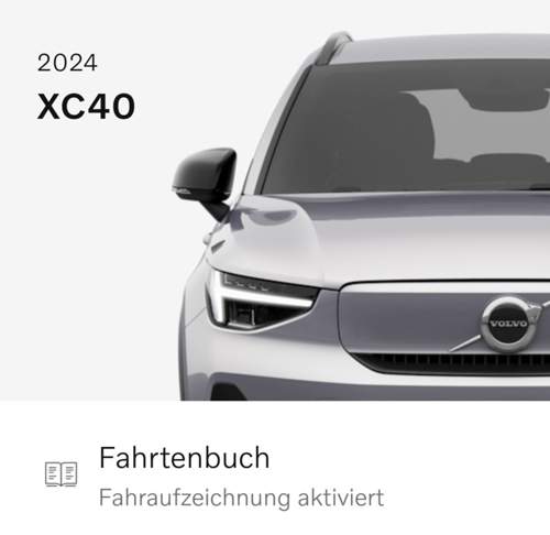

Bei meinem BEV ist alles OK.
Screenshot-20230924
